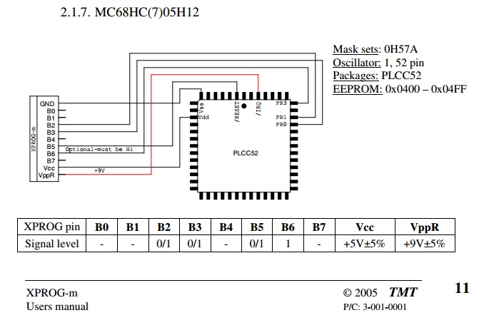

Опубликовано 21 июня, 201610 г. comment_951286 И снова здравствуйте! Кто пользуется сим девайсом подскажите в чем проблема (кривые руки или xprog китайскай) А суть проблемы в следующем : шевроле rezzo проц mc68hc05h12 (0h57a) припоялся по схеме (схема ниже ) постоянно ошибка Device is silent. Timeout error ! Поднял все ноги ситуация та-же Что не так? Ссылка на комментарий https://www.auto-bk.ru/forum/topic/72198-xprog-555/ Поделиться на другие сайты Поделиться в Facebook Поделиться в X Поделиться в Pinterest Поделиться Поделиться сообщением
Опубликовано 22 июня, 201610 г. comment_951666 Я делал такой проц не один, но Омегой. В Rezzo достаточно поднять только IRQ, выпаять кварц (там он на нестандартную частоту) и подать опорную частоту на проц с программатора. Ссылка на комментарий https://www.auto-bk.ru/forum/topic/72198-xprog-555/#findComment-951666 Поделиться на другие сайты Поделиться в Facebook Поделиться в X Поделиться в Pinterest Поделиться Поделиться сообщением
Опубликовано 23 июня, 201610 г. Автор comment_951733 Спасибо! В следующий раз попробую Ссылка на комментарий https://www.auto-bk.ru/forum/topic/72198-xprog-555/#findComment-951733 Поделиться на другие сайты Поделиться в Facebook Поделиться в X Поделиться в Pinterest Поделиться Поделиться сообщением
