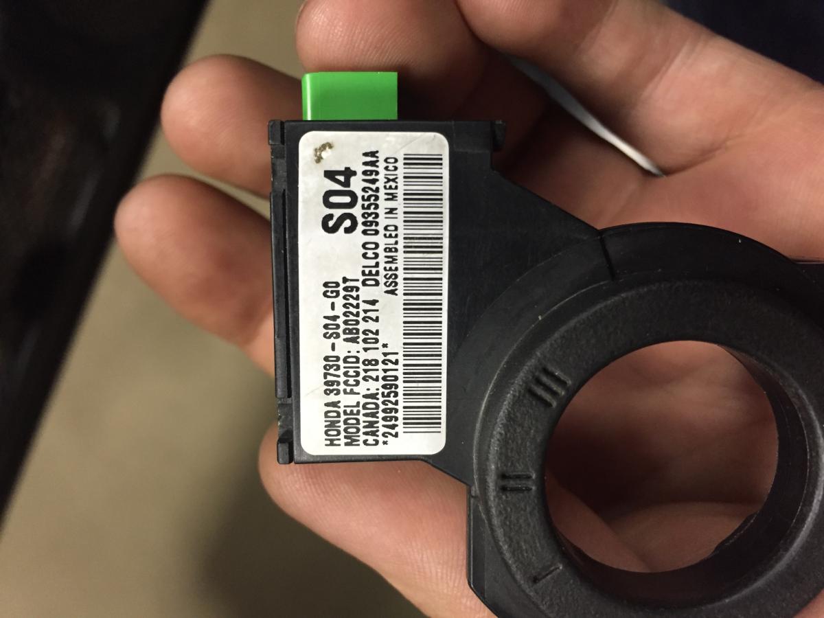

а покажи ка фото шильдика имошника , система у вас должна быть HIS 5 , и имошник не интегрирован в эбу
хотя может и ошибаюсь , но сегодня такой добавлял кей и система HIS 5
моргать может зеленый ключик  если нет антены ...
за накачку так и не понял есть \ нет

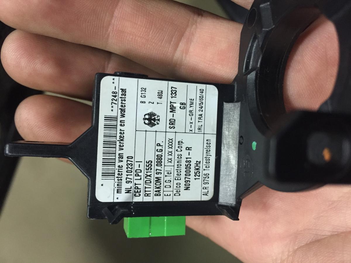

C накачкой всё нормально. Иммо не обнаружен. Фото антенны.

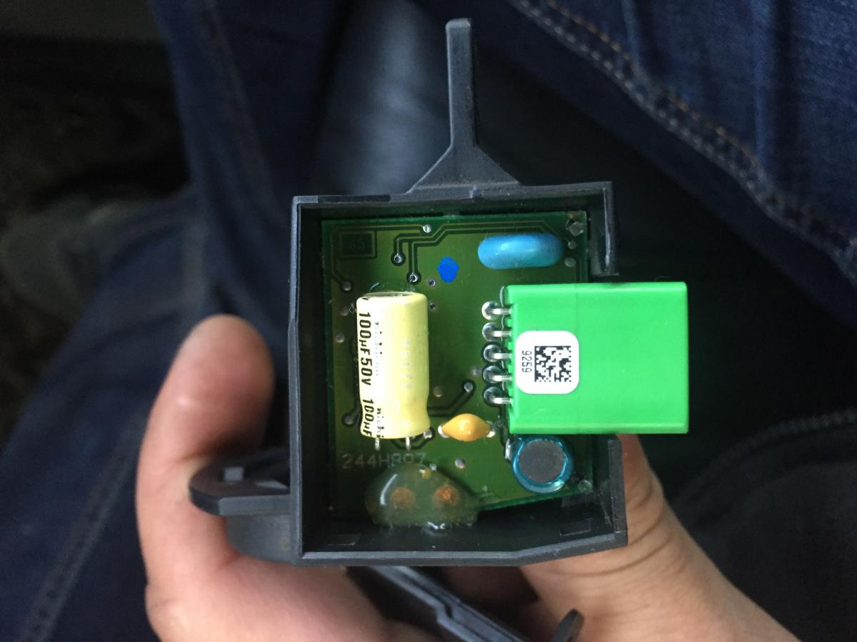

антена на фото похоже  , а крышку открыть и внутри фото можно ?
внутри не так ?
на дамп моторного с 93с46 можно посмотреть ?
кей Megamos 13  ?
внутри не так ?
кей Megamos 13  ?
Кей Megamos 48. Внутри ваще не так. В "Танго" тоже сразу мониторил.
