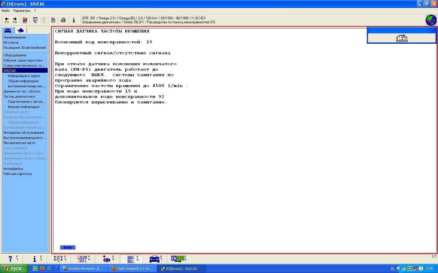

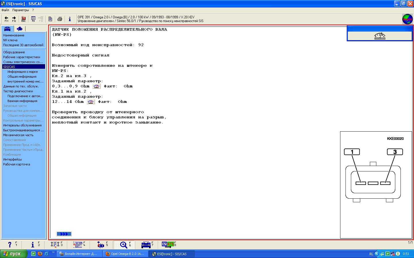

January 9, 201016 yr comment_63324 дабы не плодить темы,сегодня притянули аналогичное чудо94г ,ошибки (12 - вход в режим диагностики), 19 - неправильный сигнал с ДПКВ, 92 - неправильный сигнал датчика распредвала, не заводится вобще, изначально искры не было, подменили ДПРВ, появилась искра,заработали насос,форсы,только вот что то не попадает зажигание, хватает,но всеравно не заводится, день проковырялись, в непонятках, что удалось узнать, она может работать на одном ДПКВ или ДПРВ, будет заводится только в аварийном режиме,макс оборот. при этом 4500, меряли осцилом на датчики, с датчиков и на датчики идет какаято частота, куда копать дальше хз, shaban а ты какие датчики поставил, там просто старого образца и с симтека 56.5 они не катят, в симтеке 56.1 ДПРВ и ДПКВ двухобмоточные, кстати у меня на данный момент, такие же симптомы как у тебя :D, у тебя искра бьет от фонаря тупо при включенном зажигании,и прыгает стрелка тахометра? Edited January 9, 201016 yr by west Link to comment https://www.auto-bk.ru/forum/topic/7240-opel-omega-b-20-16-v-95%D0%B3/#findComment-63324 Share on other sites Share on Facebook Share on X Share on Pinterest More sharing options... Share this post

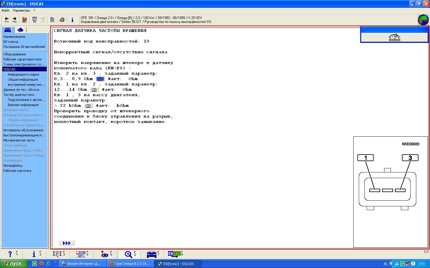

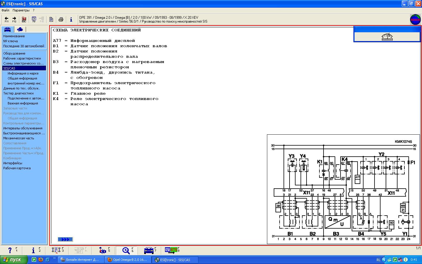

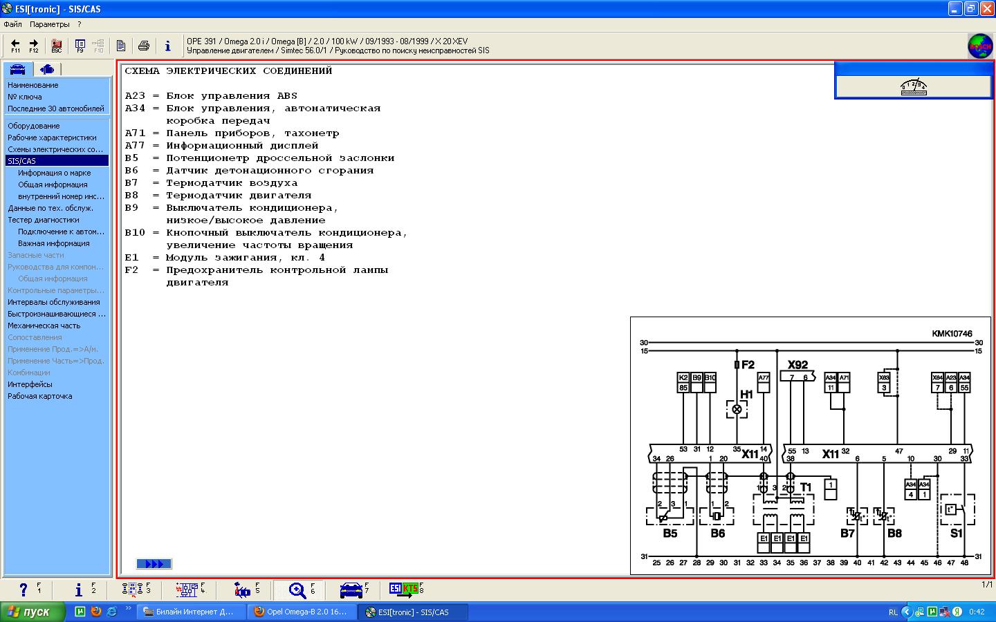

January 9, 201016 yr comment_63338 Добрый вечер.Схема системы и проверка. Link to comment https://www.auto-bk.ru/forum/topic/7240-opel-omega-b-20-16-v-95%D0%B3/#findComment-63338 Share on other sites Share on Facebook Share on X Share on Pinterest More sharing options... Share this post

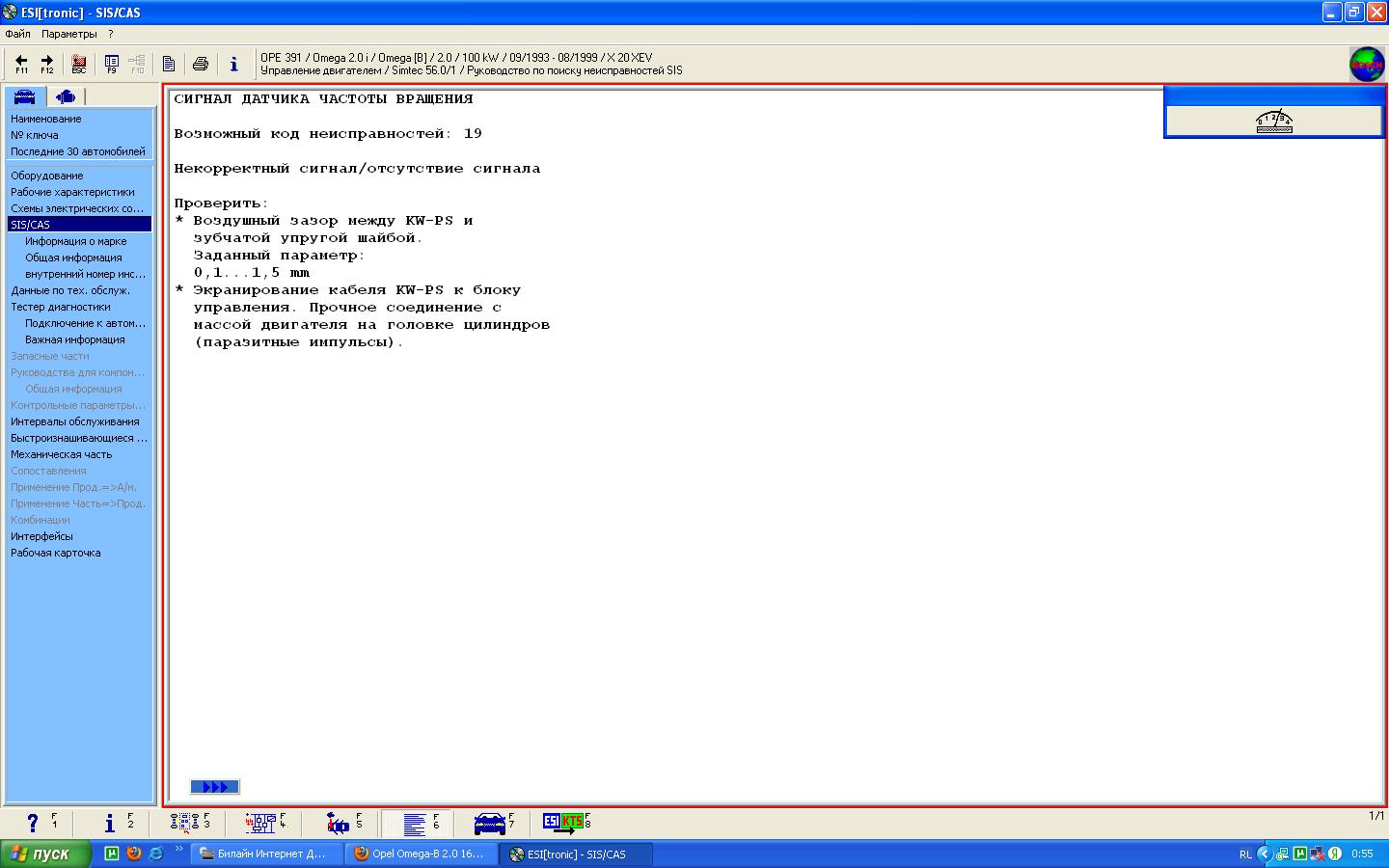

January 12, 201016 yr comment_64050 Добрый вечер.Датчики чувствительны к магнитному зазору.Если будет увеличен зазор между датчиком и диском -будет наблюдаться ослабление величины сигнала..Важно расстояние от торца датчика до диска. Link to comment https://www.auto-bk.ru/forum/topic/7240-opel-omega-b-20-16-v-95%D0%B3/#findComment-64050 Share on other sites Share on Facebook Share on X Share on Pinterest More sharing options... Share this post
