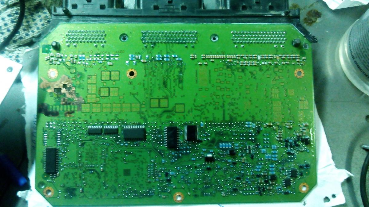

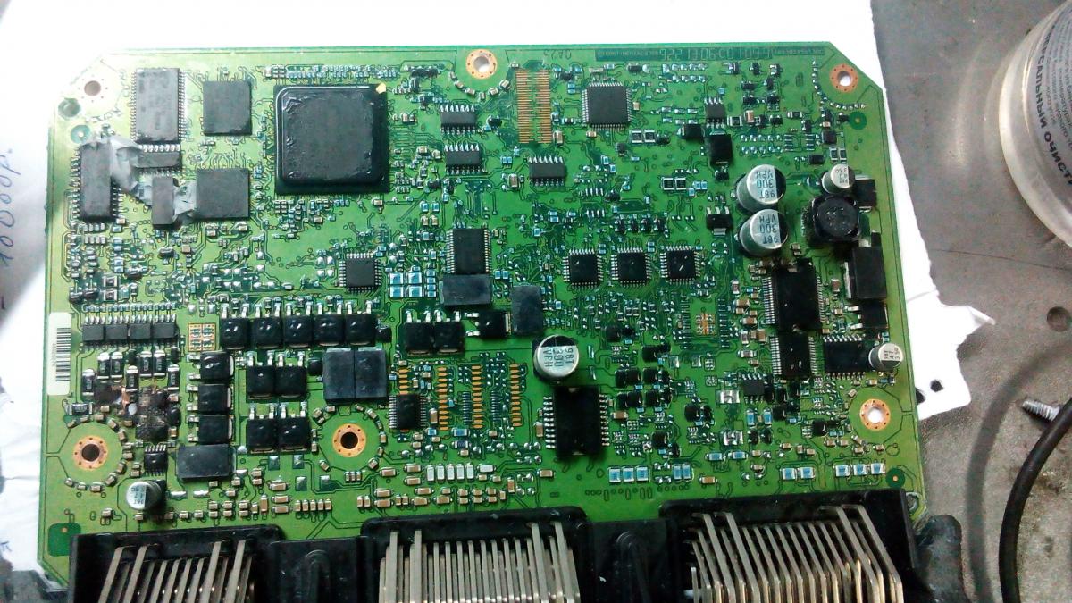

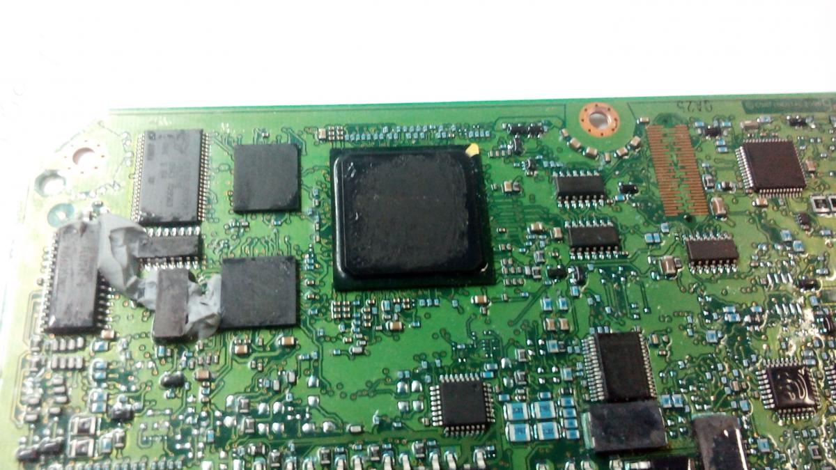

FORD ESCAPE 2009 2.5I reading/writing EEPROM PCM
ИЩУ ИНФУ ПО РЕПРОГУ ЭТОГО ЭБУ.а именно eeprom.(замена эбу).проц мотя-MPC563MZP56
HCT1   PN;9L8A-12B684-KA      6KXL4WAS10   FOMOCO
буду благодарен любой информации.(на комерческой основе)
реболд и IDS не рассматривается!

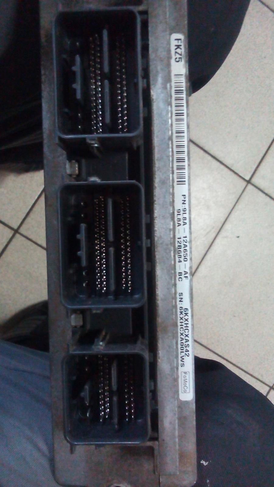

это не то , шильдик есть на крышке ?
фото в первом посте!больше ничего нет и небыло!на руках два блока
продублировал

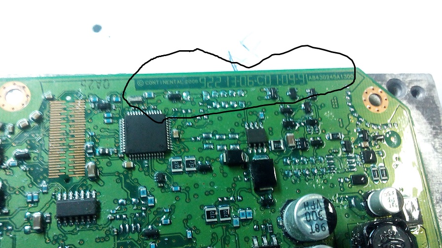

на плате надпись continental
ничего на подобе PCM105 и т.д. нетууу

прочитать могу ABRITES
ПРИ ПРОГРАММИРОВАНИЕ КЛЮЧЕЙ ABRITES ЗАВЕРШИЛОСЬ ОК! стер-прописал без ошибок,но прежнему нет запуска.и с родным теперь тоже) ткните в нужную сторону.проводку отзванивал все ок.неужели никто этот блок не делал

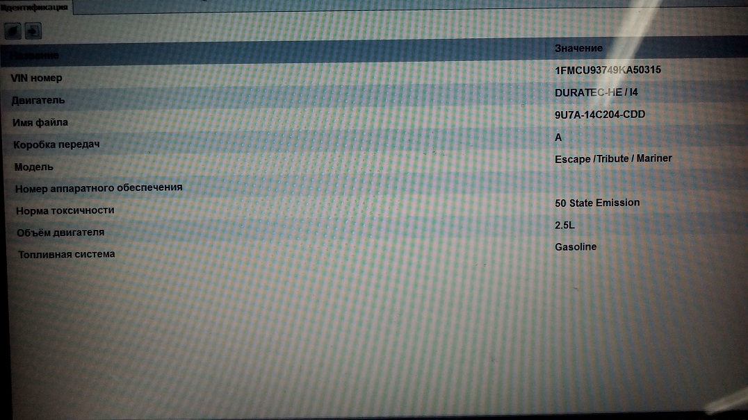

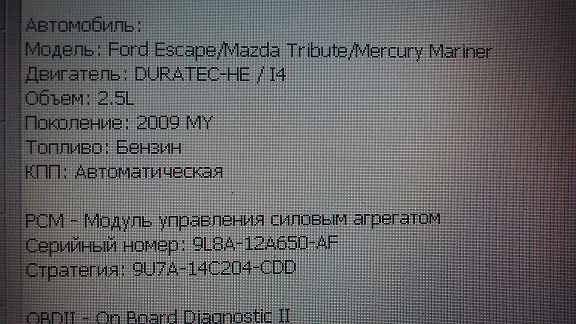

PCM150F FoMoCo MCU MPC5XXX ........  ECU Flasher пробывал ?
уехал тогда своим ходом без ошибок,ошибки только в abs и srs по вин коду т.к. в PCM он другой .ecu flasher не пробовал т.к. нету пока.PCM150F не то.через vcs хотел пролить моторник но не могу нигде найти файл калибровки 9u7a-14c204-CDH,пролил abs под вин моторника ошибка ушла,пролил srs по вин ошибка ушла но появилась u3000(установрен неправильный компонент),думаю поправиться руками.кто может помоч жду в личку
