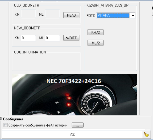

панель сделал,под крышкой 24с16 была
обдшно тоже делается, DP4 , айпрог+, смок
обдшно тоже делается  айпрог+
А Вы не подскажите, каким скриптом?
что-то я не нашёл......
Спасибо.
Obdstar тоже...
Спасибо.
Скрипт Серёги grrek
Изменено пользователем sergeiii

Делал 12 года .Была с 24с16 под крышкой. И х тооллом и айпрогом+ не сделал. Сделал ручками, но время на обд потратил.
По обд пробег выитывают оба прогера, а писать не пишут. Х тоол  и епром вычитывал а не писал. Акум заряжен нормально.
Так и не понял в чем дело. У кого какие мысли ?
