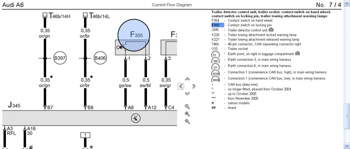

Опубликовано 24 июля, 20169 г. comment_960531 На табло check towing bracketВ эльзе на этот автомобиль почему то очень скудная информация.Сам фаркоп приводится в действие крутилкой в багажнике.Нужна схема и описание этой системы . Cамодиагностика ругается на концевик F355.Данные по авто: Изменено 24 июля, 20169 г. пользователем karel Ссылка на комментарий https://www.auto-bk.ru/forum/topic/72937-audi-a6-2005-%D0%BC%D0%BE%D0%B4%D1%83%D0%BB%D1%8C-%D0%BF%D1%80%D0%B8%D1%86%D0%B5%D0%BF%D0%B0-69/ Поделиться на другие сайты Поделиться Поделиться сообщением
Опубликовано 24 июля, 20169 г. comment_960572 Потому что смотришь на русском языке. Включи английский в разделе схемы, увидишь все электросхемы. Ссылка на комментарий https://www.auto-bk.ru/forum/topic/72937-audi-a6-2005-%D0%BC%D0%BE%D0%B4%D1%83%D0%BB%D1%8C-%D0%BF%D1%80%D0%B8%D1%86%D0%B5%D0%BF%D0%B0-69/#findComment-960572 Поделиться на другие сайты Поделиться Поделиться сообщением
Опубликовано 24 июля, 20169 г. comment_960598 Схема и букварь J345_audi_a6_2005_rus.pdf Ссылка на комментарий https://www.auto-bk.ru/forum/topic/72937-audi-a6-2005-%D0%BC%D0%BE%D0%B4%D1%83%D0%BB%D1%8C-%D0%BF%D1%80%D0%B8%D1%86%D0%B5%D0%BF%D0%B0-69/#findComment-960598 Поделиться на другие сайты Поделиться Поделиться сообщением
Опубликовано 24 июля, 20169 г. comment_960659 Да, про английский я действительно забыл! Поздно увидел описание, пришлось разбираться в рукопашную))) После того, как обнаружил неисправный концевик F355, и съимитировал его появился код по 354. Решение появилось случайно-проверял пины на разъеме маховика пробником, который с двумя светодиодами. При касании черно серого провода транспорант на панели погас и ошибка ушла. по сути этот контроль здесь не особо то и нужен. Посему я думаю на этом варианте и остановимся)))) Спасибо за помощь!))))) Ссылка на комментарий https://www.auto-bk.ru/forum/topic/72937-audi-a6-2005-%D0%BC%D0%BE%D0%B4%D1%83%D0%BB%D1%8C-%D0%BF%D1%80%D0%B8%D1%86%D0%B5%D0%BF%D0%B0-69/#findComment-960659 Поделиться на другие сайты Поделиться Поделиться сообщением
