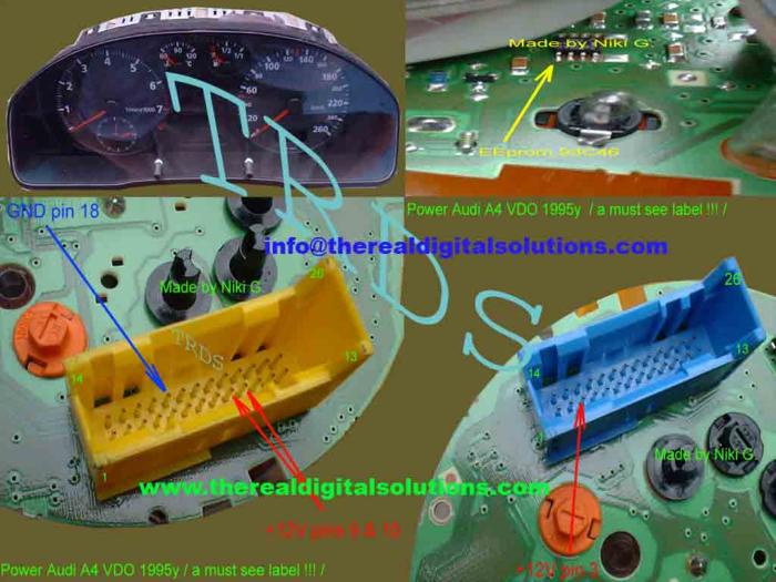

всем здравствуйте. приехала а4 1997г вдо 992650170. правил пробег вагкомом. скинулось 2000 и всё...(акб не отключал) снял панельку, сдул микру, прочитал и увидел именно тот пробег который ставил вагкомом. ничего более не трогая впаял обратно эпромку и получил на дисплее бегущие цифры... я так понял дамп похерен. машинка уехала может у кого есть распиновка разъёмов на эту аудюху? поделитесь пожалуйста

да ездит без панельки. именно для подбора дампа мне и нужна распиновка приборки чтоб запустить ее на столе

Не знаю как она ездит но она ездит. А распин не тот. У меня 26 пиновые разъёмы а тут распин на 32 пиновый.
https://www.auto-bk.ru/forum/topic/72980-audi-a4/#findComment-961020
Ага. Она родимая. Мне надо было самому выложить фотку приборки. Большое спасибо

Приятно что дал тему для общения)))). Всем большое спасибо. Проблема решена заменой микры и заливкой в неё дампа считанного изначально через диагностический разъём.

эта делается. Еслиб микра не была на последнем издыхании то сделал бы через разъём без проблем.

потому что VDO...  UK-NSI по дырки не сделать

да. vdo. я другово и не говорил.

Верно, туплю я. В укнси 2 епромки 93с46 и 93с56
