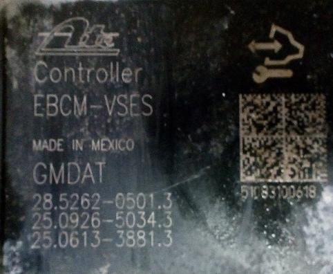

Кто может помочь отключить опрос задних датчиков ABS, программно в дампе, важно чтоб полный привод оставался в работе и не высвечивался чек! Чем шить? кто поможет? пишите в личку, работу оплачу!
Клиенту нужен зад без абс!

К сожалению я не телепат, но хот посмотрел бы начинку электроники, что ли. А то я так то и не скажу чем читать

Клиент переделывает авто )))))) я ни знаю видимо танк собирает! Я сам не представляю возможно это или нет чтоб точно знать нужно быть разработчиком данного блока. В любом случае возможно все, кто хочет присоединяйтесь. Я уже снял блок, вскрыл, перерисовал схему разбираюсь, попробую изменить алгоритм работы ABS. Дампы нашел правда на другие блоки, проблема нет карт на ABS,EBCM Буду искать!) Сделаю или не сделаю отчет обещаю приложить!
