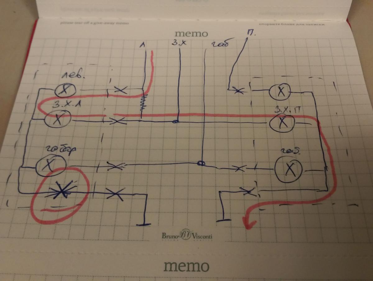

Опубликовано 22 августа, 20169 г. comment_969167 Вот примерная схема как поворотник связан с зх Ссылка на комментарий https://www.auto-bk.ru/forum/topic/73625-%D1%81%D1%8B%D0%B5%D1%82%D0%BE%D0%B4%D0%B8%D0%BE%D0%B4%D1%8B-%D0%B2-%D0%B7%D0%B0%D0%B4%D0%BD%D0%B8%D0%B9-%D1%85%D0%BE%D0%B4-%D1%81%D1%82%D0%B0%D1%80%D0%BE%D0%BD%D0%B0%D1%88%D0%B5%D0%BC%D0%B0%D1%80%D0%BA%D0%B0/#findComment-969167 Поделиться на другие сайты Поделиться Поделиться сообщением
