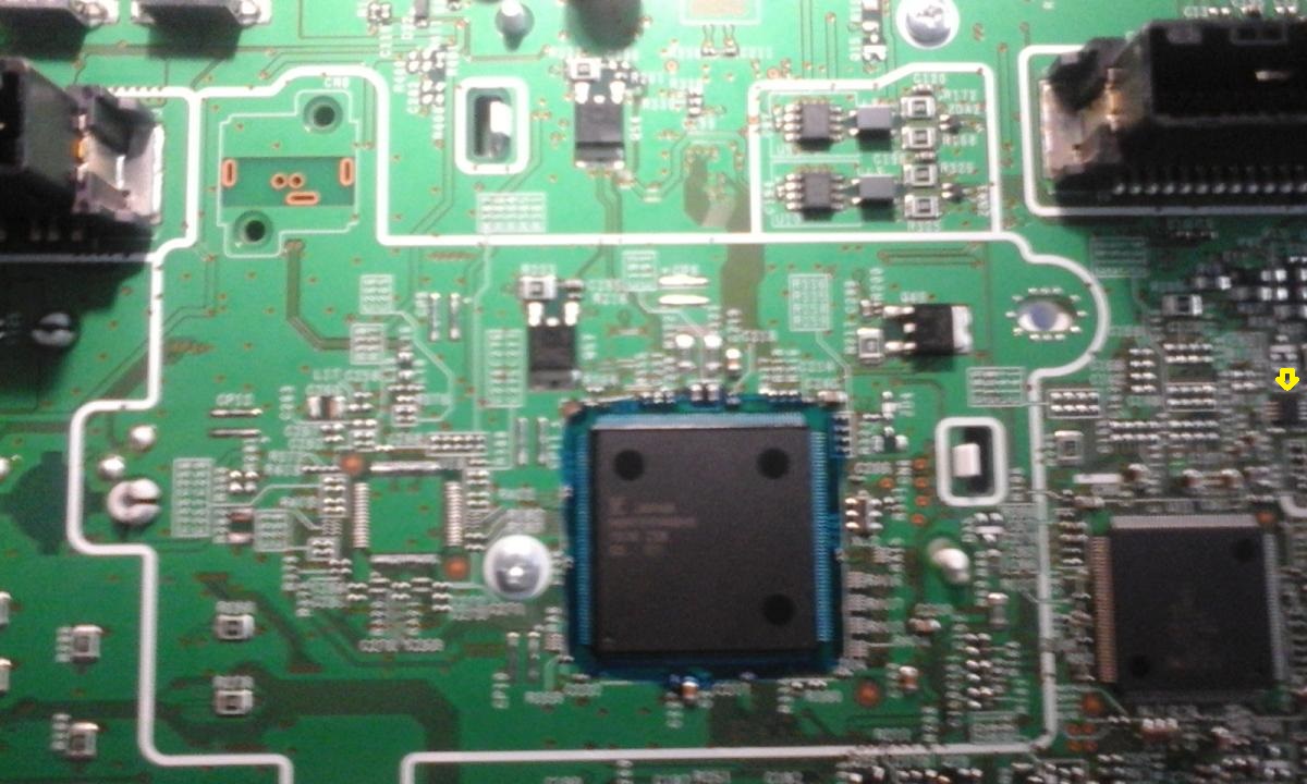

Toyota RAV4 2016 (83800-42R40) процессор MB91F060BS
Доброго дня
не подскажите может кто делал, где лежит пробег?
rav 4 2016 83800-42r40

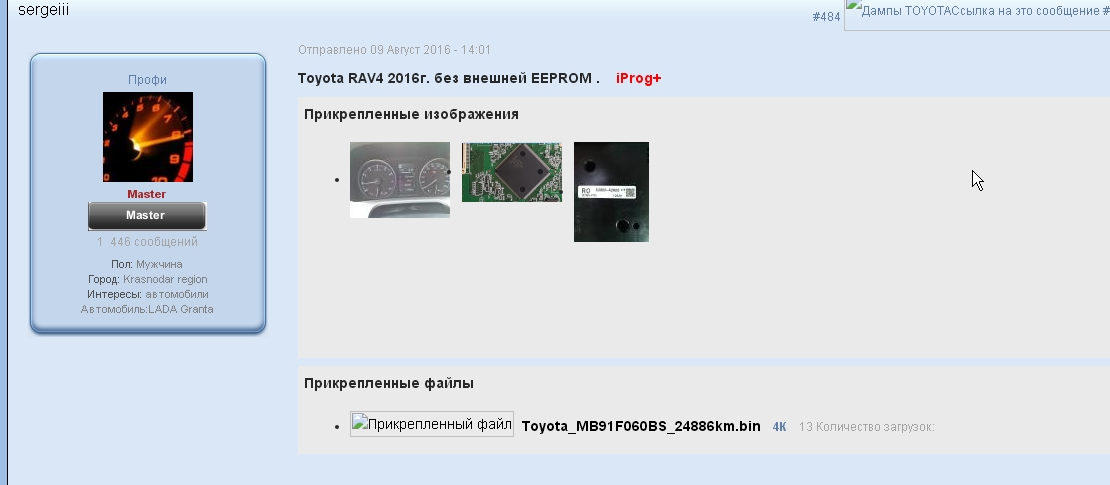

раз такая тема пошла, тогда кто ещё кроме Iprog+ и orange делает, через дырку вроде никто
еще пару приборов делает. Не обязательно  toyota выбирать))

Дампы от с86 полно у меня , Панель тож язаки только вот проц стоит и разбирать пришлось с снятием стрел как на 150 прадо . Но в недрах еепрома внешнего нет ! Клиент поехал куда-то где ему пообещали за 3 руб сделать . Пожелал удачи :-)0
