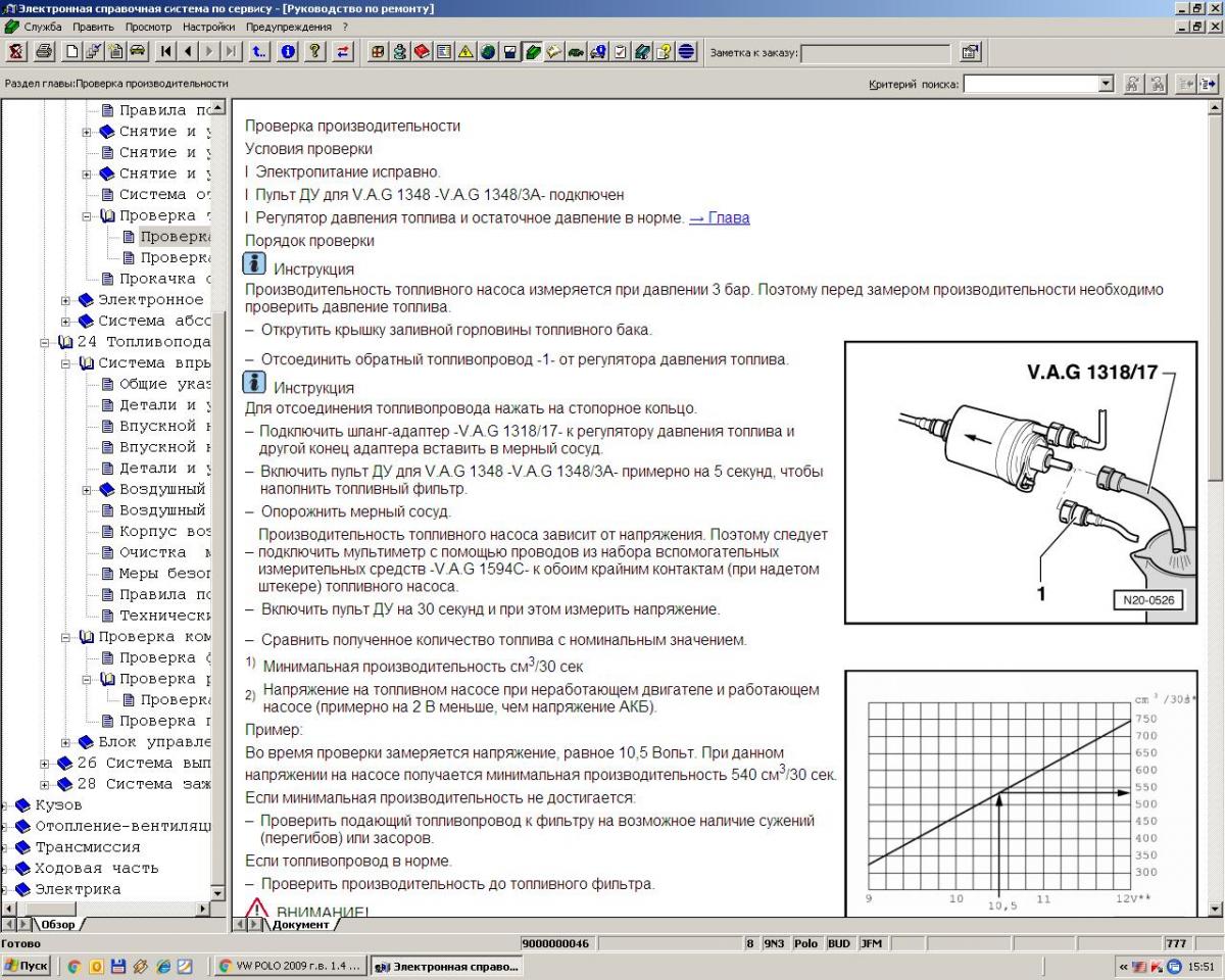

Внимательней читай Эльзу
–   Измерить давление топлива.
Номинальное значение: около 3,0 бар (для регулятора давления, рассчитанного на давление 3 бар)
Номинальное значение: около 4,0 бар (для регулятора давления, рассчитанного на давление 4 бар)
To masterok премного благодарен за информацию по фильтру. Все же на 4 бара, странно, в эльзе вроде как 3. Завтра приедет насос, о результатах сообщу.

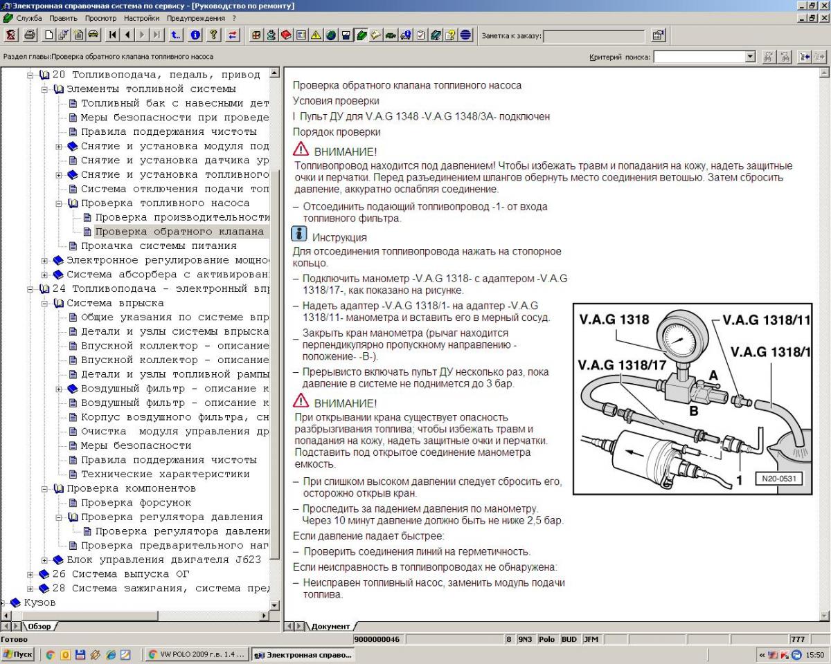

P.S. Ещё раз открыл эльзу, выбрал эту машину и не увидел я ни одного упоминания про давление в 4 бара. Эльзу пользую 3,5
Прямо-таки не нашёл проверку топливного насоса?
Значит по-видимому нужно учиться пользоваться Эльзой.
Еще раз перечитал по насосу, ни слова про 4 бара не нашел  :emot179:
