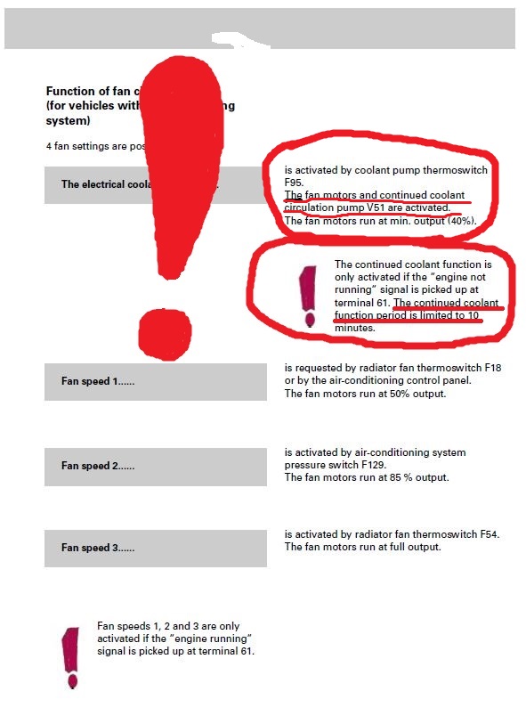

Толя, про мотор 2.7 ме7.1 , ты уже написал, когда были озвучены ошибки по егт. Насос и карлсоны управляются одним блоком вентиляторов. Ни клима ни моторник им не управляют, тупо по датчикам, хотя уже картинок насыпали.
ARE clima.pdf
Изменено пользователем 052
Шеф, ты что английским по слогам владеешь или тупо не читаешь, что тебе дают?
Делаю вторую попытку донести до тебя информацию!
Изменено пользователем shpuntik 2
:18_1_35:
на английском не то что по слогам, а по буквам.
shpuntik 2 спс, перевел и пришел к выводу, что если без датчика все остается так же , то виной блок управления вент v293.
есть смысл его вскрывать? и как его вообще снять ?
Паш, просто ни как не ожидал что так может быть организованно на ваге, да еще и после 2000 г,
и уж точно не мог представить что включаться они будут именно при заглушенном моторе, а на заведенном тишина
