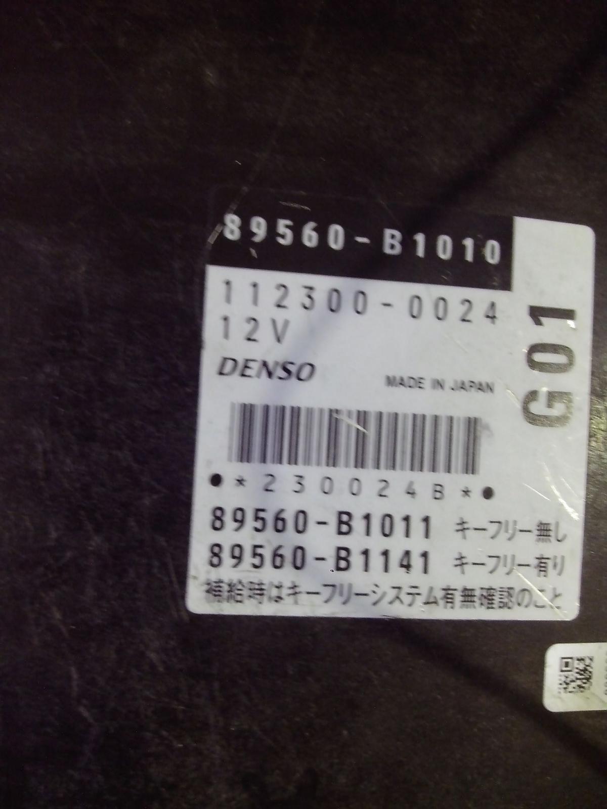

Опубликовано 14 октября, 20169 г. Автор comment_987625 А что для этого нужно ? Вот фото блока. Внутри явно просматривается епромка RA57.. Данный случай подпадает под "можно сделать" ? Ссылка на комментарий https://www.auto-bk.ru/forum/topic/74948-toyota-passo/#findComment-987625 Поделиться на другие сайты Поделиться в Facebook Поделиться в X Поделиться в Pinterest Поделиться Поделиться сообщением
