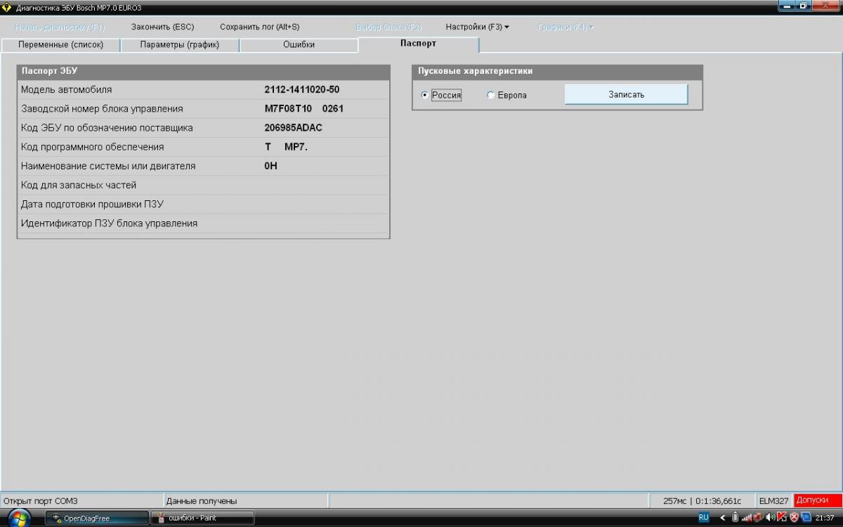

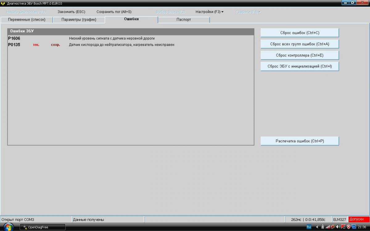

Что оба ДК отключены? Есть данные диагностики. Когда все началось? Скинь в личку прошивку, посмотрю, что там и как отключено.
все таки ДК не отключенны
Если для МР7.0 то любой исправный K-Line адаптер, чиплоадер 1.6, ICD - диагностика МР7, CTP-321. Если для более широкого спектра ЭБУ - то, конечно лучше офф. ПО.
Ну да,конечно. Думаю вполне хватит. Просто у меня выбора не было,надо было работать и сканер выбрал мотор-тестер АМД4СОМ+(щас в базе 67 тыс.р.) ну и поехала-понесла нелегкая.

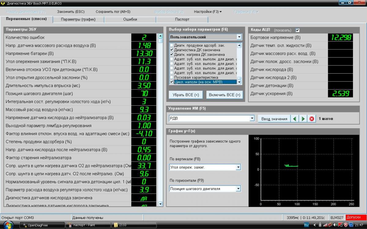

Скинь все данные АЦП. На авто ДК физически стоят? И прошивку в конце концов выложи. То, что ты выложил - практически ни о чем не говорит.
Изменено пользователем nikolja 1201
Пардоньте. Для МР7.0 лучше использовать СТР-4. Она хоть и работает хуже, зато видит важнейший параметр - " Антиджерк " , без корректировки которого нормальной динамики на авто не добиться.
чтобы прошивку слить с него, нужно блок снять и что то решить с блоком питания.
на неделе сделаю.
ДК физически на месте, проводка тоже имеется.
сделал сброс ЭБУ с инициализацией - ошибки исчезли полностью.
