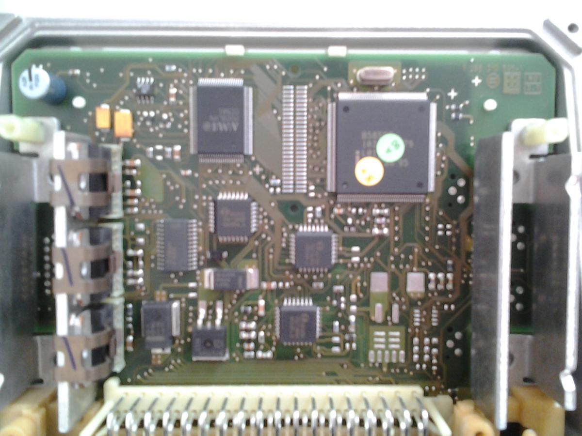

Спасибо уже сделал как рекомдовали :post-6: !!Имеется блок МП 7 на нем нет ни каких обозначений, по внутреней плате можно будет как-то его распознать?? Прошивка стоит Е65, блок снят с машины, видел только двигатель 8кл от 2110, на нем установлен датчик фаз.Если фото платы пришлю распознать сможете, что это ЕВРО 2 или 3,Еше раз спасибо.
Сам никогда не сравнивал, но попробовать можно. У меня Е-3. Думаю можно определить по каналам ДФ, ДТВ и ДК-2. Если блок родной и на двигателе установлен ДФ то это 50-тый блок прошитый под Е-2 (Е65).
А Е2 и Е3 и отличаются, по моему, именно теми самыми детальками которые впаивают в Е2 для заливки прошивки от НИВЫ...
Не только. Еще ДФ и ДК-2, см. выше. И форсунки подключены в другом порядке.

В общем фотографии блока четкой не получилось 20140913_161641.jpg справа вверху 1 268 310 596-1 ниже квадрат RU 3.1 следов перепайки не обнаружил,можно распознать что за блок?
Забыл, какждый раз надо фул заливать перед заменой калибровок на МП 7.0 ? И еще, никто не пробовал подставлять калиброви из M7V16V12 на М7V03E65 не все, а некоторые из них?
За блок по фото ничего сказать не могу - качество слабенькое, а каждой калибровке соответствует свой Full. В Е65 можно подставить некоторые калибровки от V12. В тюннинговой Е92 так и сделано ( в основном касательно пусковых калибровок). И по моему она получилась получше стоковой

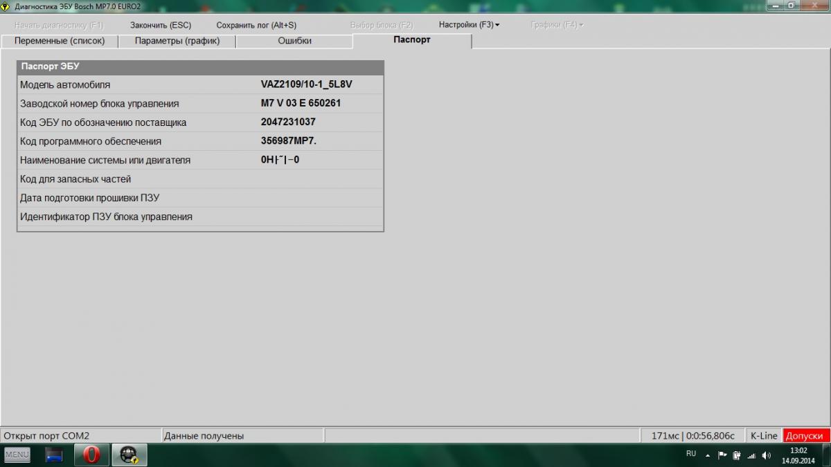

Прошил Е92, покатаемся посмотрим в чем прикол в Е92. Блок идентифицируется как паспорт эбу.jpg стояла прошива M7 V 03 E 65.bin По номеру как будто 40.Еще хотел спросить, после чистки форсунок инициализацию нужно делать? По идее да. так- как разница в топливо подаче будет совсем другая, и еще если не получится промыть форсы придется брать новые, в прошивке нужно будет делать коррекцию по производительности форсов или блок сам по ДК поправит?

Покатался на Е92, в общем неплохая но если наступать на педальку то *кушает* уверено на 1.5-2л больше.Еще раз убедился, что под всяк авто прошиву нужно редактировать, есть несколько моментов которые мне не нраватся,например двигатель делает 3-4 оборота и потом запускается на серийной было максимум 2 и еще обороты после запуска должны были поднятся до 1420 по такой температуре, а подымаются только до 1000,сразу глушу и завожу подымаются до 1400 т.е как положено,а если не глушить то так и не подымаются.
40 блок - это даже не п\п впрыск, а разновидность одновременного, если можно так назвать. Я пробовал экспериментировать на 50 блоке с прошивками от 40-го. Мне совсем не понравилось и запуск в т.ч. А вообще МР7 не любит радикальных изменений в калибровках. По хорошему , правится только 2 калибровки и то аккуратно, и еще температура для адаптаций должна быть ниже чем в стоке. Остальное через пару тысяч ЭБУ САМ ПОДКОРРЕКТИРУЕТ.
