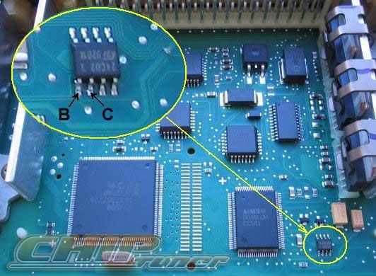

Приветствую товарищи!Машинка 2110 1.5 8кл перестала заводиться,а потом и вовсе чек перестал загораться при повороте ключа.на диагностику не выходит.На борту бош 2111-1411020-40.Слышал что у них еепром слетает.Так вот,его чистить надо или родной заливать надо?
Достаточно впаять новую(чистую) микросхему памяти.
А если без перепайки?На столе?Сменить по и почистить еепром?
Если есть программатор то можно почистить. Мне было проще кинуть новую - стоит копейки. Говорят можно просто "сдуть" микруху. Е-2 будет работать ( сам лично не пробовал). С блоками Е-3 сложнее. Туда нужно заливать "чистый" еепром.
В МР7.0 немного иначе чем в Январях.
Изменено пользователем nikolja 1201
Программатор есть.Мне легче почистить.Прошивку тоже сменить лучше?.Эта микруха?
Да.
