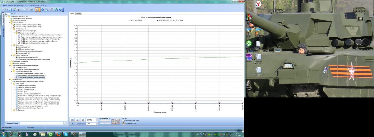

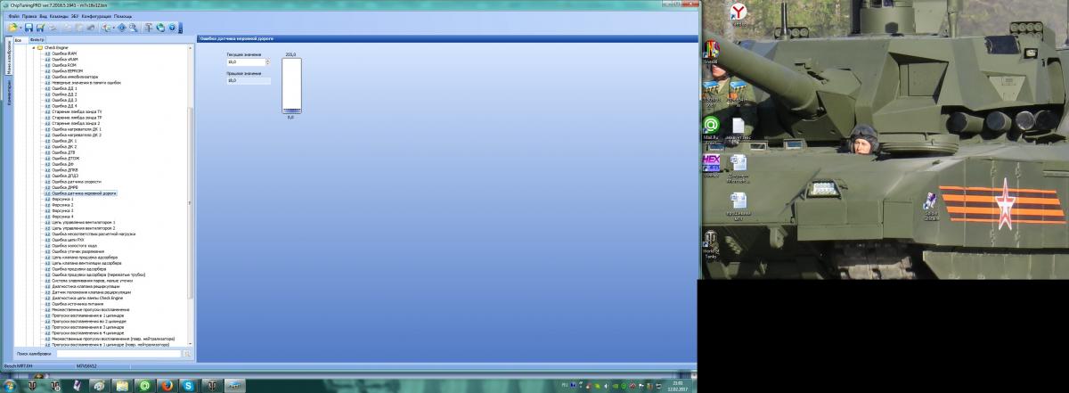

Залил прошивку от Гамно.Выскочили ошибки:датчик распредвала-неисправность.и низкий сигнал датчика неровной дороги(хотя в комплектации его нет).Есть датчик детон и датчик фаз.евро 2.Прошивку прикладываю.Может кто растолкует.
M7F03T10-50_037_E2_FULL.bin
и что тут толковать ,ставьте дф ,а вот с датчиком неровной дороги ,то он отключен ! ставьте  днр  тоже ,если все таки ошибка лезет .
 и собой ведро возите ,тк как дмрв  прописан другой .
Изменено пользователем тас
m7v16v12-без ДК2 и ДНД.binВот пробуй. Прошивка хорошая. Отключил ДНД. Вроде не должно быть ошибок. Но лучше его поставить и включить потом программно. Стоит копейки. МР7.0 не любит сильных вмешательств. Это не Январь.  Твою не смотрел. Сашину и так знаю. Есть там некоторые нюансы. На моей под 037 ДМРВ.

практически сток с отключенным дк 2 ,днр ,антиджерком и низкой температурой включения всо - те же грабли ,токо вид с боку

Так в стоке не было днд.Дмрв 037 стоит.
attachicon.gifm7v16v12-без ДК2 и ДНД.binВот пробуй. Прошивка хорошая. Отключил ДНД. Вроде не должно быть ошибок. Но лучше его поставить и включить потом программно. Стоит копейки. МР7.0 не любит сильных вмешательств. Это не Январь.  Твою не смотрел. Сашину и так знаю. Есть там некоторые нюансы. На моей под 037 ДМРВ.
Там 2110 лохматого года.Там нет днд.Да и со стоковым по не было ошибок.А тут еще и по датчику распредвала ошибка выскочила.дмрв стоит 037

Как раз в стоке и есть ДНД. Е-3 это предусматривает. ДФ под замену однозначно ( после проверки разъема и проводки).
ДНД нет в 40 блоке.
