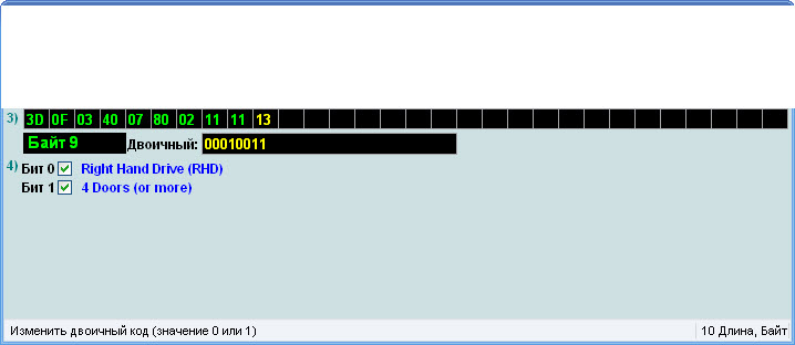

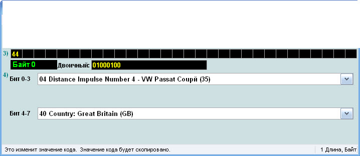

В гейте надо галку убрать, как Серёга сказал. В щитке тоже, Англию убрать на рест оф уорлд.
Спасибо. В гейте уже правил, а в щитке не знал.
После правки в геитвее не выходит на связь блок абс , правка кодировок ничего не дала ( вернул старые). Установщики перепиновали разъемы в в дверях по аналогии с европой и заменили стеклоподъемники вместе с дверными модулями. Поменял кодировку в щитке и понадобилась адаптация руля. Единственный оставшийся косяк , на дисплее щитке передние двери перепутаны местами. Всем спасибо за помощь.
Блок  АБС   тоже нужно было кодировать ,под лево стороние    Щиток не правильно закодирован  ,потому и двери не правильно отображает .

Щиток ( в щитке поправил в длинном кодировании как подсказал 052) правильно показывал если кодировал под левй руль в геитвее, но в этом случае АБС глючил. Менял в нем кодировки , но не помогло ( кодировки брал  с сайта который подсказал
