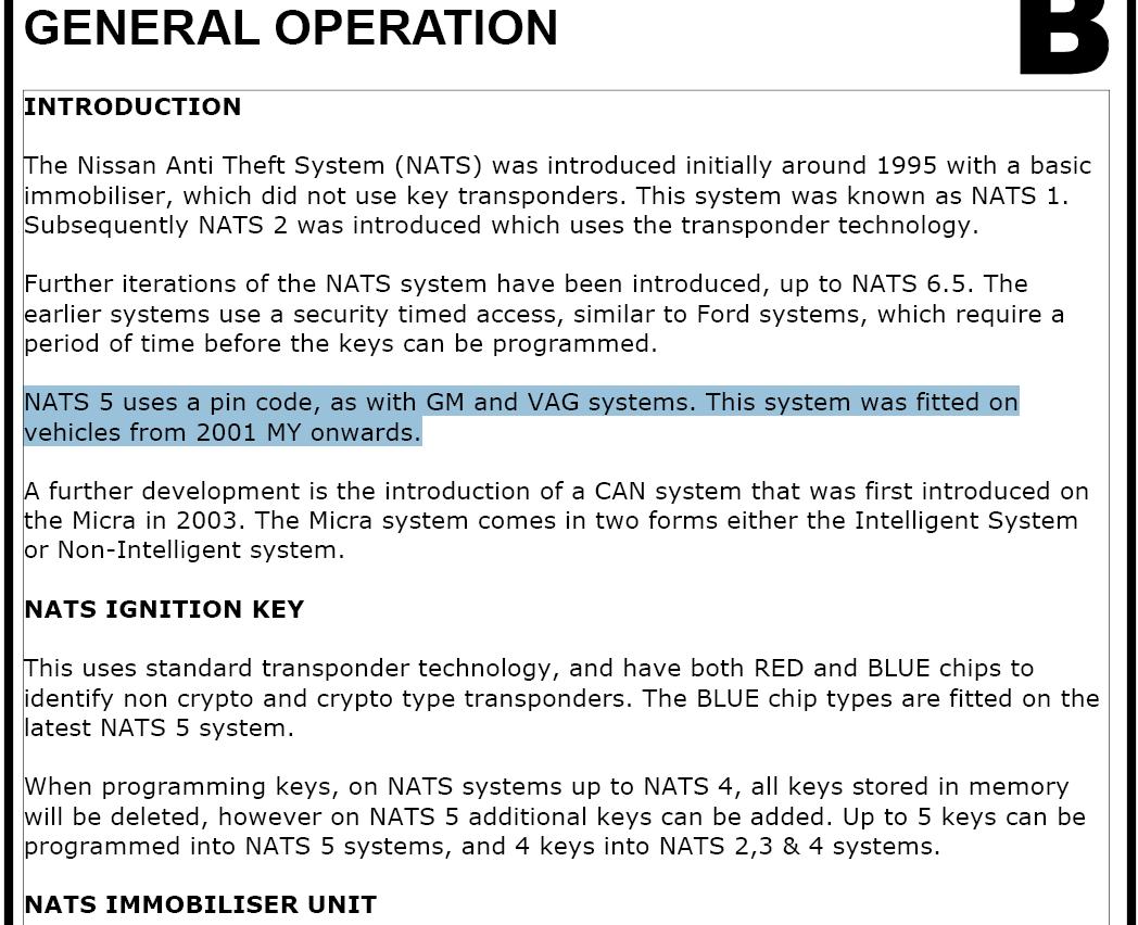

Опубликовано 27 октября, 20169 г. comment_991550 Нет там ПИНа. Только с 2000 года. Не слетало там никогда. Может её прикуривали и попалили иммошник. Ссылка на комментарий https://www.auto-bk.ru/forum/topic/75257-nissan-maxima-1998/#findComment-991550 Поделиться на другие сайты Поделиться Поделиться сообщением

Опубликовано 27 октября, 20169 г. comment_991622 Там NATS V-2.0 Нет там Pin Code. Это уже не раз на форуме оговаривалось. Пишется любым ключником. Ссылка на комментарий https://www.auto-bk.ru/forum/topic/75257-nissan-maxima-1998/#findComment-991622 Поделиться на другие сайты Поделиться Поделиться сообщением

Опубликовано 27 октября, 20169 г. comment_991676 Не должен на второй орех код просить, код применяется только с 2001 года на 5 натсе и выше. Если пытаетесь писать МВП, то попробуйте сменить ОБД разъём который для ниссанов (в комплекте с МВП). Изменено 27 октября, 20169 г. пользователем S0L0 Ссылка на комментарий https://www.auto-bk.ru/forum/topic/75257-nissan-maxima-1998/#findComment-991676 Поделиться на другие сайты Поделиться Поделиться сообщением

Опубликовано 28 октября, 20169 г. comment_991853 SOLO подсказывает правильно, у МВП свой 14 пиновый разъем, зажигание надо включать сразу, пин код не нужен, ключ прошиваиш, синхра сама ляжет. Прошить можно только один ключ, так как при выключении зажиг. связь с МПВ теряется. Ссылка на комментарий https://www.auto-bk.ru/forum/topic/75257-nissan-maxima-1998/#findComment-991853 Поделиться на другие сайты Поделиться Поделиться сообщением
Опубликовано 28 октября, 20169 г. Автор comment_991878 Ведь изначально было все описано MVP не конектится, лаунч не может прописать. Вопрос решен! Спасибо большое - alcomip Ссылка на комментарий https://www.auto-bk.ru/forum/topic/75257-nissan-maxima-1998/#findComment-991878 Поделиться на другие сайты Поделиться Поделиться сообщением
