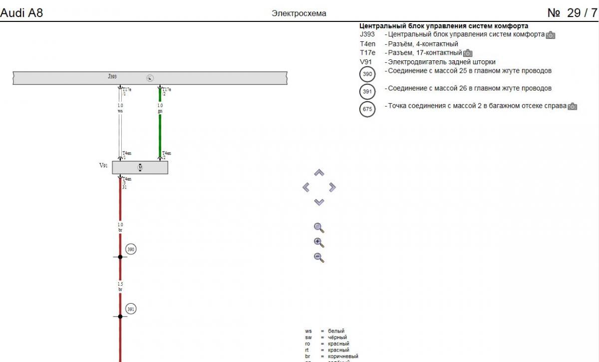

День добрый!vin этой машины WAUZZZ4H9BN011812,перестала работать шторка заднего стекла.Схемы к сожалению нет,но товарищь подсказал по эльзе какие провода идут на мотор 1 и 2 пины в 17-ти пиновом разъеме (зеленый и белый провода).Сопротивление 320 ом  думаю что много.Кнопка на торпеде ни как не реагирует,с компьютера по тесту исполнителей так же молчит.По длинной кодировке вроде как жалюзи обозначены в MMI так же стоит галочка что включены.Ошибок в блоке комфорта нет.Чтоб добраться до мотора жалюзей это ж...а.Может кто подскажет куда лезть?Если в чем не прав поправьте.
Хреновый у тебя товарищ, неправильно подсказал.
Спасибо!Да, действительно он ошибся.Все же подскажите как проверить мотор задней шторки не снимая его уж больно сложно его снимать.Еще раз спасибо.
Да я ремонтом моторчиков не занимаюсь! В тесте тыкнул, не работает - замена. Так что пробуй запускать мотор согласно своему пониманию принципов его работы. Шины лин для V91 нет, управление аналоговое.

Снимите и всё поймете...подвисли щетки на коллекторе мотора.Мотор разбирается,чистится щетоный узел,и всё работает...Ну или замена если лень)
