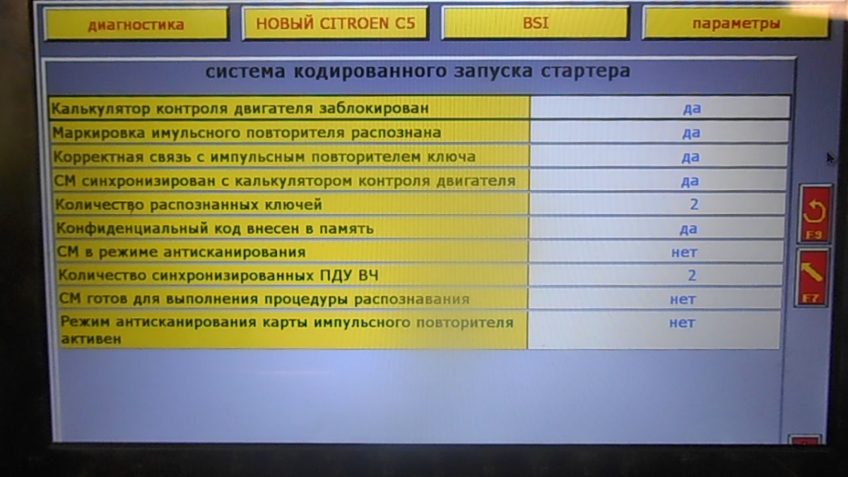

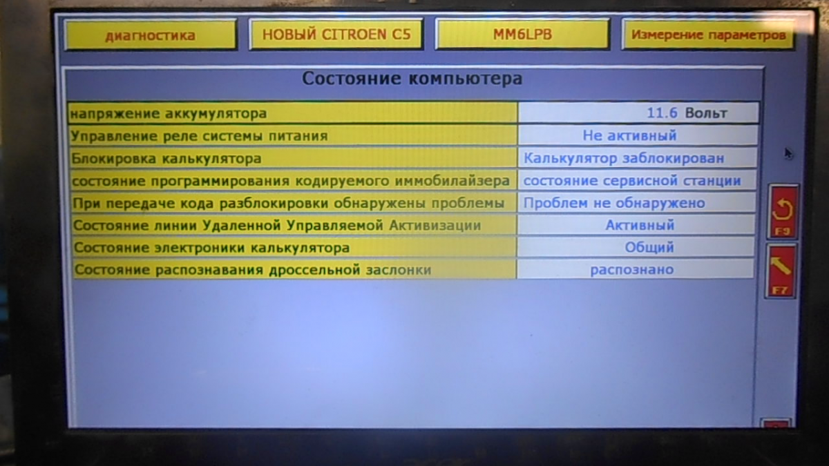

не правильно закодирован это пишет ктс а лексия пишет только по термостату ошибку вот эти скрины ты имел ввиду

Какие импульсы ?У Вас калькулятор заблокирован
ещё раз- С помощью пина сделал синхронизацию моторного и бси,ошибки стерлись и машина завелась . Там есть отдельная клавиша -синхронизировать моторный с bsi.  Есть ведь похожие темы-http://www.auto-bk.ru/forum/topic/70892-peugeot-407-%C2%A0vf36drfnb21041685-%C2%A020-%C2%A02004/. При наличии пина -заведете за пару минут. У Вас ,походу, проблема в eeprom моторного.
