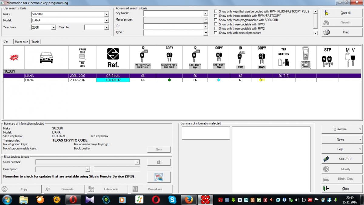

Х100+ или Sbb по обд положить попробуйте
Там же оригинал 66
Руками не знаю как.Я думаю Х100+ и в бой)))
тогда труба...спасибо за разьяснения

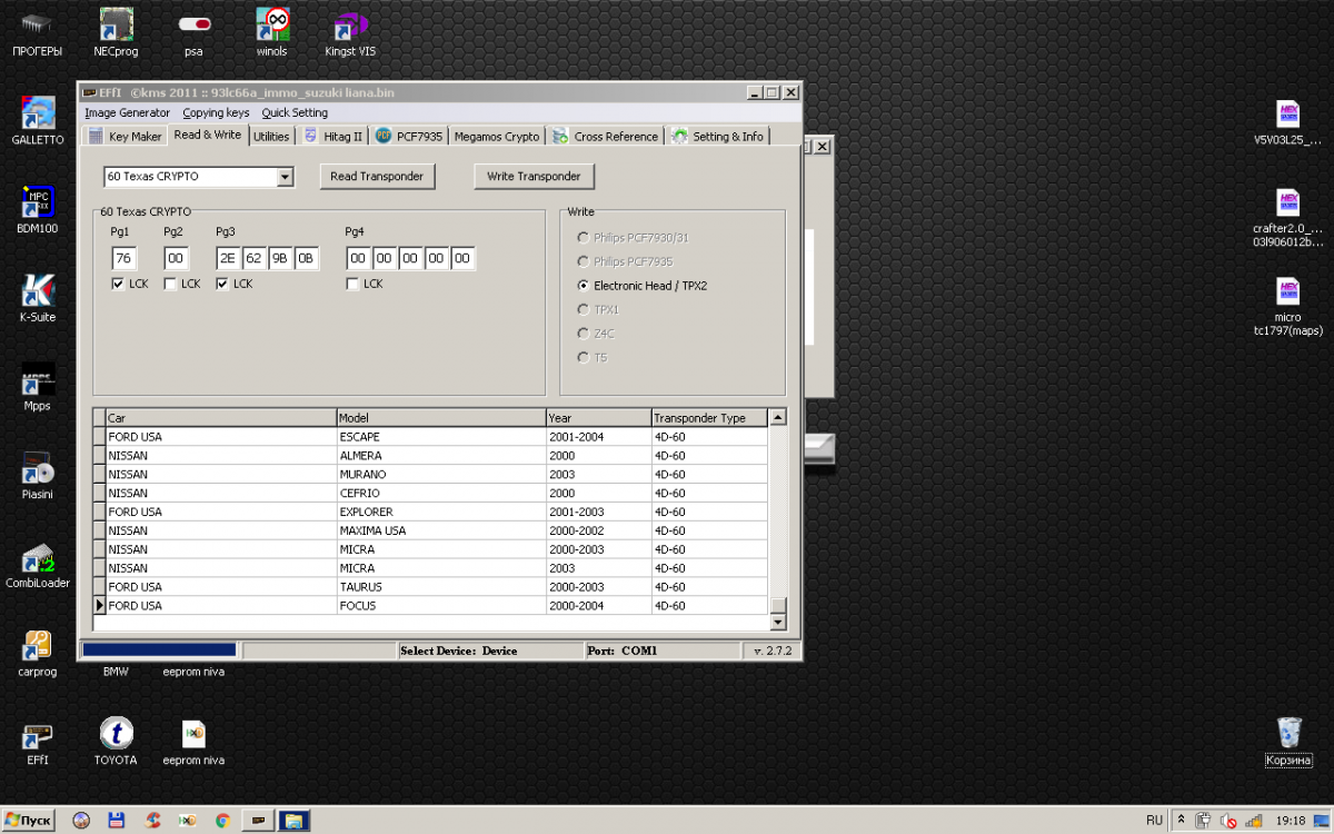

4d 60 crypto wr только x100?
66 и побывать х-100+.Должен справиться
В 66-й надо подготовить сначала, а потом писать. Х-100+ на раз делает. Х-100про раньше курил, а сейчас не знаю поправили косяк или нет.

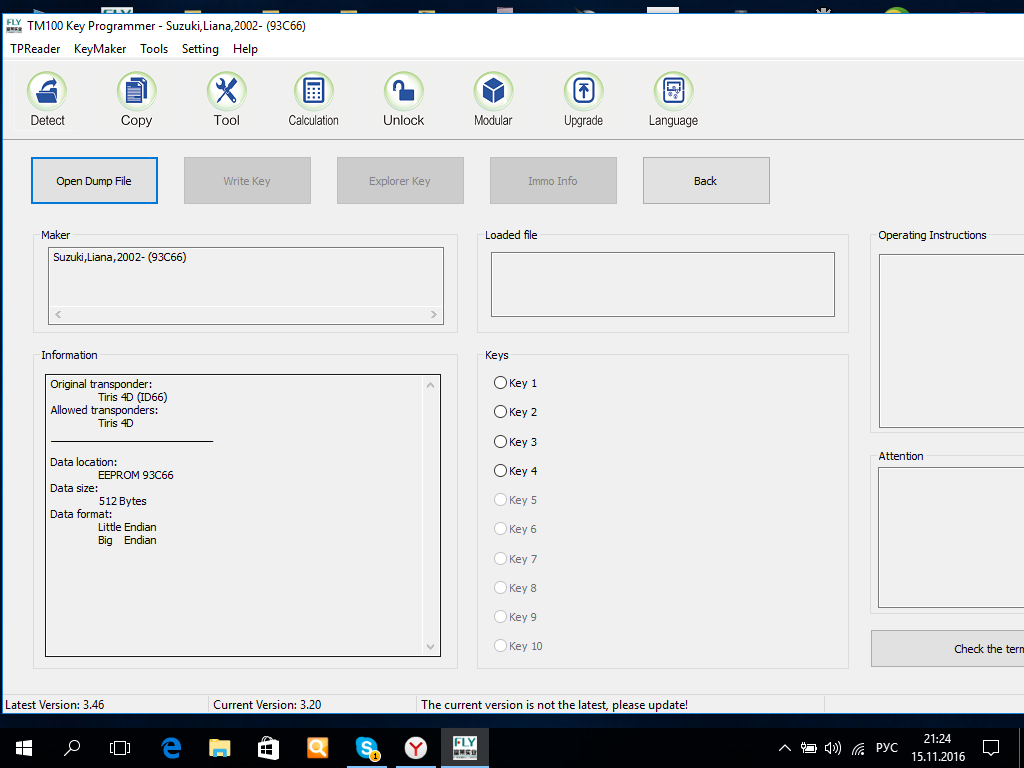

ребят может я не так обьяснил есть ключь с иммо с рабочей машины,дамп с иммо есть. есть дамп с эбу вот в эбу закинуть и ключь и синхру  нельзя?чип не надо програмировать он с родным иммо
Опубликовано (изменено)
да,не так описал проблему извеняюсь
как то можно это сделать имея дамп иммо и моторника?
Изменено пользователем kns1
в лиане не как в джими по диагнозе ланч вроде дружит их моторный с иммо
