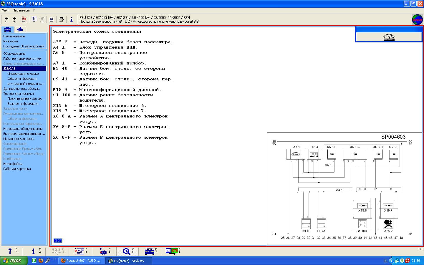

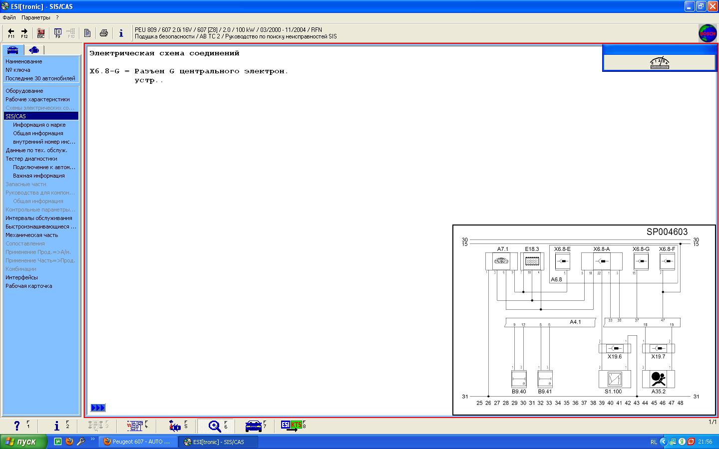

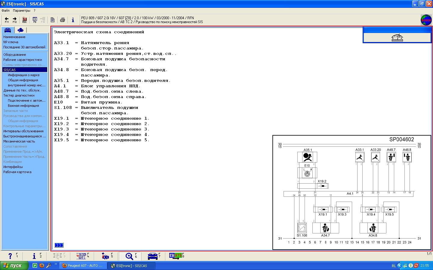

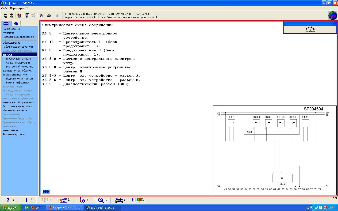

January 23, 201016 yr comment_66290 Здравствуйте машинка 2001 года нужна схема и если кто знает сопротивление самих подушек для обманки Link to comment https://www.auto-bk.ru/forum/topic/7595-peugeot-607/ Share on other sites Share on Facebook Share on X Share on Pinterest More sharing options... Share this post
