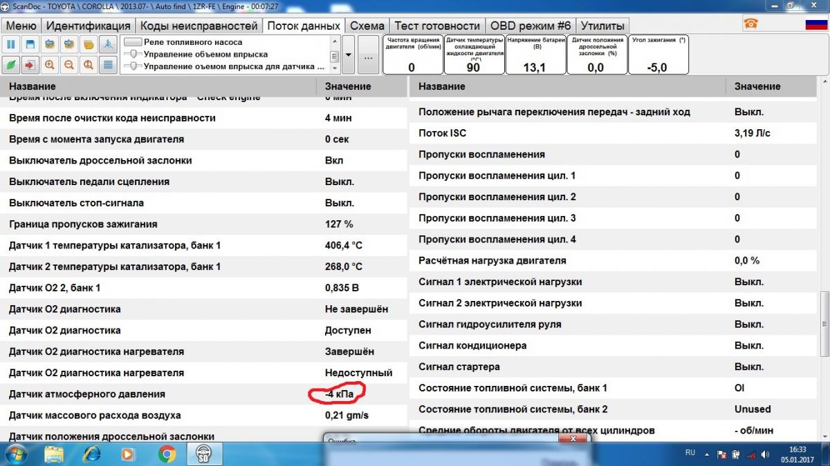

Опубликовано 5 января, 20179 г. Извиняюсь что не в тему, не хотел захламлять форум. есть вопрос к профи по тойотам, corolla 2014 года приехал знакомый проверить ошибки, загорелся чек, ошибка распространенная - богатая смесь т.к. стоит гбо. но настораживает показания датчика атмосферного давления -4кПа что на хх, что на заглушенном двигателе, где стоит этот датчик, двигатель 1zr-fe
Опубликовано 5 января, 20179 г. Вероятней всего скандок коряво его видит. Насколько я знаю этот датчик находится внутри ЭБУ моторника (могу ошибаться). Во-первых проверяйте на бензине, а не на газу, во-вторых у них распространено умирание первого ДК, а проявляется это в том, что машина неправильно видит смесь и выдаёт ошибку либо по смеси, либо по второму кислороднику! Хотя на самом деле второй кислородник работает правильно, попробуйте соориентероваться по нему. К сожалению в скриншоте не видно коррекцию и показания первого ДК. Но бросается в глаза расход воздуха 0,21 г/с, должен быть около 1,8 г/с на холостом. Как по мне скандок это не серьёзно Наверное вы всё же показали скрин с заглушенного двигателя, что-то сразу не подумал
