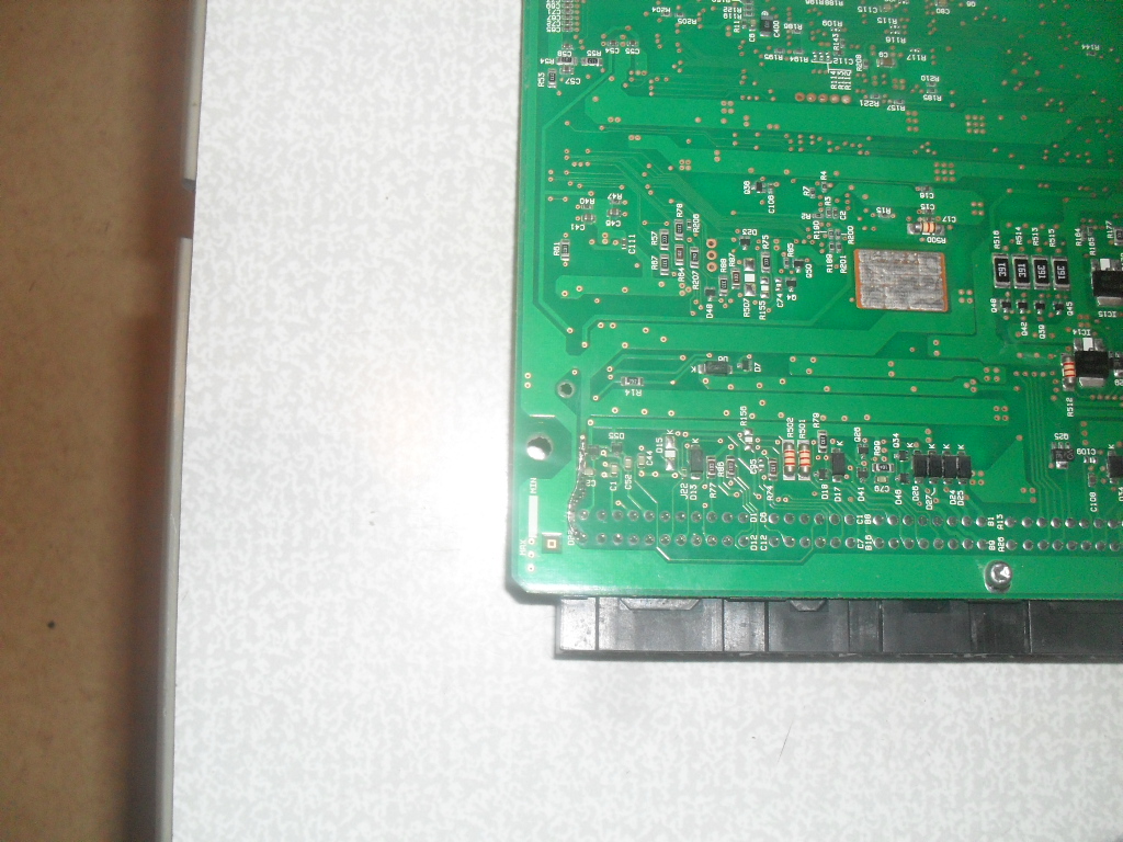

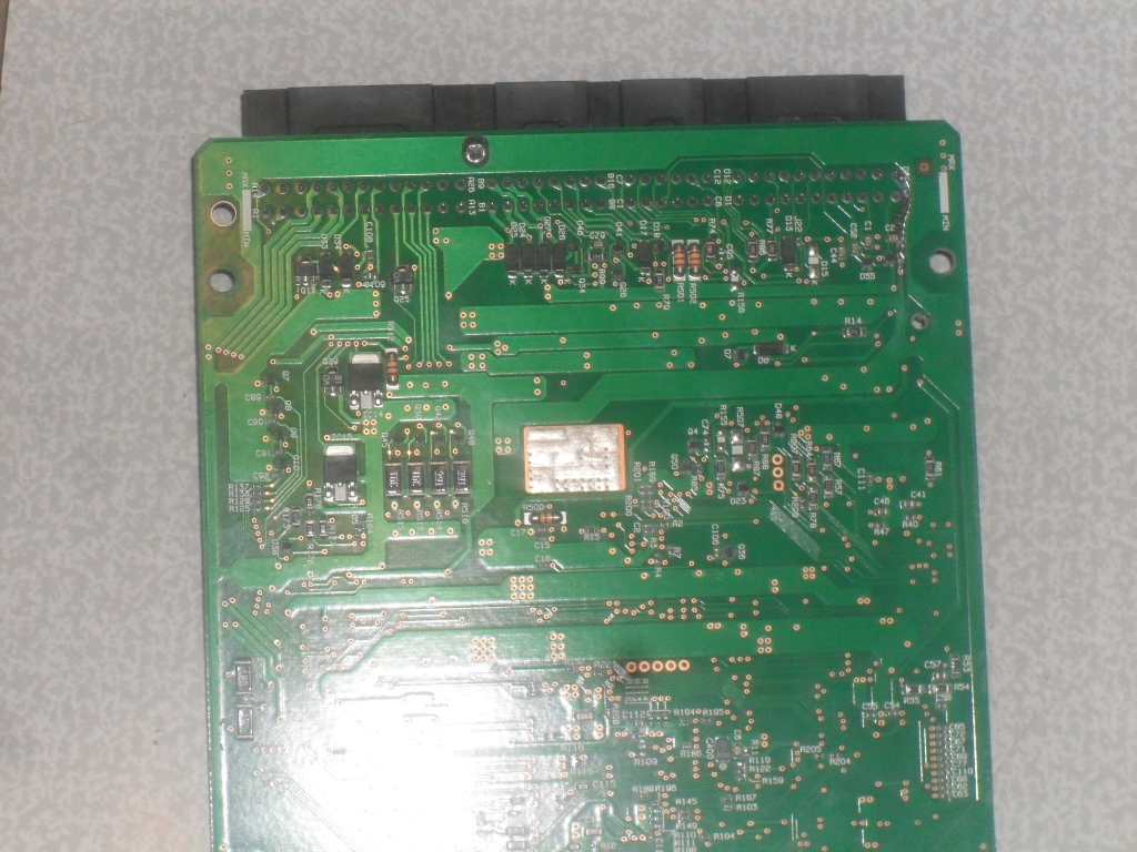

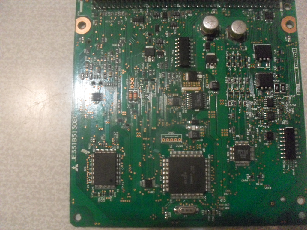

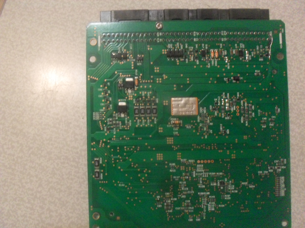

Опубликовано 27 ноября, 20169 г. comment_1002595 авто мицубиси галант 1.8GDI правый руль . заглохло на ходу притащили ,нашел замкнутые провода датчика кислорода и сгоревшую дорожку в блоке ,дорожку восстановил но тишина.контакт к которому шла дорожка обозначен как масса датчиков , сейчас нет 5в на датчики.подскажите что могло сгореть Ссылка на комментарий https://www.auto-bk.ru/forum/topic/76030-%D1%81%D0%B3%D0%BE%D1%80%D0%B5%D0%BB-%D1%8D%D0%B1%D1%83/ Поделиться на другие сайты Поделиться в Facebook Поделиться в X Поделиться в Pinterest Поделиться Поделиться сообщением

Опубликовано 27 ноября, 20169 г. comment_1002640 авто мицубиси галант 1.8GDI правый руль . заглохло на ходу притащили ,нашел замкнутые провода датчика кислорода и сгоревшую дорожку в блоке ,дорожку восстановил но тишина.контакт к которому шла дорожка обозначен как масса датчиков , сейчас нет 5в на датчики.подскажите что могло сгореть А дорожка точно к массе припаяна была,просто по фото легче было снизу выход сделать на массу чем тащить вверх ???? Ссылка на комментарий https://www.auto-bk.ru/forum/topic/76030-%D1%81%D0%B3%D0%BE%D1%80%D0%B5%D0%BB-%D1%8D%D0%B1%D1%83/#findComment-1002640 Поделиться на другие сайты Поделиться в Facebook Поделиться в X Поделиться в Pinterest Поделиться Поделиться сообщением
Опубликовано 27 ноября, 20169 г. Автор comment_1002642 да точно и контакт эбу обзначен в распиновке как масса датчиков Ссылка на комментарий https://www.auto-bk.ru/forum/topic/76030-%D1%81%D0%B3%D0%BE%D1%80%D0%B5%D0%BB-%D1%8D%D0%B1%D1%83/#findComment-1002642 Поделиться на другие сайты Поделиться в Facebook Поделиться в X Поделиться в Pinterest Поделиться Поделиться сообщением

Опубликовано 27 ноября, 20169 г. comment_1002654 хреновые фотки, я лично ничего не могу разглядеть.......чтобы советовать, желательно, чтоб номиналы читались..... снимай на макросъемке, выключи вспышку, ну и обреж лишнее, на форуме ограничение на размер файла....... Изменено 27 ноября, 20169 г. пользователем Stiv_ru Ссылка на комментарий https://www.auto-bk.ru/forum/topic/76030-%D1%81%D0%B3%D0%BE%D1%80%D0%B5%D0%BB-%D1%8D%D0%B1%D1%83/#findComment-1002654 Поделиться на другие сайты Поделиться в Facebook Поделиться в X Поделиться в Pinterest Поделиться Поделиться сообщением
Опубликовано 27 ноября, 20169 г. comment_1002666 я немного вам дам подсказку, но в вашем случае лучше отдать блок специалисту который не будет задавать детских вопросов,стабилизатор находится в районе электролитов их там не особо много, найти очень легко. Ссылка на комментарий https://www.auto-bk.ru/forum/topic/76030-%D1%81%D0%B3%D0%BE%D1%80%D0%B5%D0%BB-%D1%8D%D0%B1%D1%83/#findComment-1002666 Поделиться на другие сайты Поделиться в Facebook Поделиться в X Поделиться в Pinterest Поделиться Поделиться сообщением

Опубликовано 28 ноября, 20169 г. Автор comment_1003075 на процессоре 12в нет есть 12в только на е328 5в есть на процессоре на микросхемах ,на блоке есть 12в но на процессоре нет сейчас еще раз перепроверю все соединения Ссылка на комментарий https://www.auto-bk.ru/forum/topic/76030-%D1%81%D0%B3%D0%BE%D1%80%D0%B5%D0%BB-%D1%8D%D0%B1%D1%83/#findComment-1003075 Поделиться на другие сайты Поделиться в Facebook Поделиться в X Поделиться в Pinterest Поделиться Поделиться сообщением
Опубликовано 28 ноября, 20169 г. comment_1003091 Ааааа забыл спросить, а процессор какой?, MH83XX? Или другой? На плате есть элемент в корпусе типа TO-263? Изменено 28 ноября, 20169 г. пользователем dyrokol Ссылка на комментарий https://www.auto-bk.ru/forum/topic/76030-%D1%81%D0%B3%D0%BE%D1%80%D0%B5%D0%BB-%D1%8D%D0%B1%D1%83/#findComment-1003091 Поделиться на другие сайты Поделиться в Facebook Поделиться в X Поделиться в Pinterest Поделиться Поделиться сообщением
