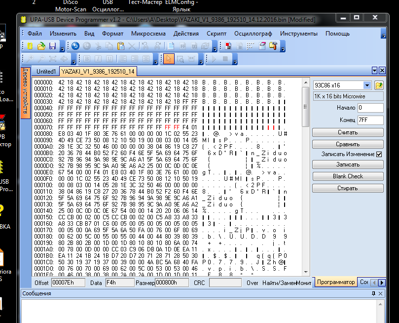

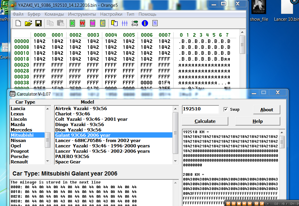

)) что будем алго вскрывать или как?? Все ж просто. говорю дамп рабочий. 192510 км в чистую. все что нужно уже фф. машина уехала. одометр считает.
Да, Вы батенька, этот алго до сих пор не знаете ? И с пеной у рта доказываете всем, что машина "поехала" ! Ну-ну. С этим дампом ? Будет стоять до второго пришествия Христа.)))))
И первый из выше выложенных такой же кривой.
Изменено пользователем Gesha3

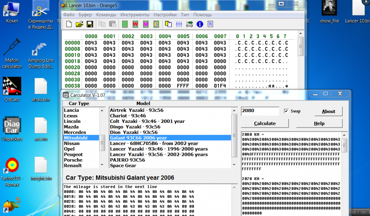

31 повторение слов пробега до $3D. и также 31 повторение области где пишутся ноли синхронно с возрастающим пробегом до $7B.  В алго тоже число 31 Люди, скажите честно я что -дурак или другое?
И покажите мне хотя бы один родной дамп где в области 7С7D стоят фф
По этим адресам всегда нули
Думаю, дискуссия исчерпана. Чтобы кого-то не ввести в заблуждение, подытожу: дамп в 5 посту был корректный, исправный. Не делать внутрисхемно при 5 вольтах, как тут заявлял один отчаянный смельчак.

Не так выглядит правильный дамп  - 0000 там всегда !!!  Научитесь считать до 62 и посмотрите где заканчивается область пробега.
хотя из FFFF работать будет . Процу на эти адреса пофиг !

Если во всей области пробега пишем одно и тоже шестнадцатиричное слово, то по алгоритму производителя при достижении очередного значения кратного 31 область от 3D до 7B очищается. т.е все фф.

Кстати тоже щас посмотрел еще раз. по выложенным дампам. в оригиналах ноли трутся фф а фф трутся нолями. зависимости чет нечет нет. но из практики достаточно все до 7В фф. работать будет. точность до 31 км
