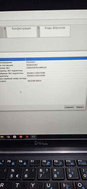

Опубликовано 16 апреля16 апр comment_1309166 А ещё точнее? Блок на столе , авто пока нет. Сканматик дает иденты. Где найти пин? Фулл есть. Ссылка на комментарий https://www.auto-bk.ru/forum/topic/76528-great-wall-hover-h5-%D0%BF%D0%B8%D0%BD/#findComment-1309166 Поделиться на другие сайты Поделиться в Facebook Поделиться в X Поделиться в Pinterest Поделиться Поделиться сообщением

Опубликовано 16 апреля16 апр comment_1309191 Зайдите Сканматиком в иммо и там все увидите. Ссылка на комментарий https://www.auto-bk.ru/forum/topic/76528-great-wall-hover-h5-%D0%BF%D0%B8%D0%BD/#findComment-1309191 Поделиться на другие сайты Поделиться в Facebook Поделиться в X Поделиться в Pinterest Поделиться Поделиться сообщением
Опубликовано 18 апреля18 апр comment_1309229 Так машины нет. Только блок. Вообще мне надо офф за деньги. У меня есть решение но не сработало . Авто в 200 км full_flash_stock.bin Ссылка на комментарий https://www.auto-bk.ru/forum/topic/76528-great-wall-hover-h5-%D0%BF%D0%B8%D0%BD/#findComment-1309229 Поделиться на другие сайты Поделиться в Facebook Поделиться в X Поделиться в Pinterest Поделиться Поделиться сообщением
Опубликовано 18 апреля18 апр comment_1309231 В дампе я вин видел, он на 1949 заканчивается . Это пин? Есть рабочее коммерческое предложение по иммо офф на этот дамп?? Ссылка на комментарий https://www.auto-bk.ru/forum/topic/76528-great-wall-hover-h5-%D0%BF%D0%B8%D0%BD/#findComment-1309231 Поделиться на другие сайты Поделиться в Facebook Поделиться в X Поделиться в Pinterest Поделиться Поделиться сообщением
