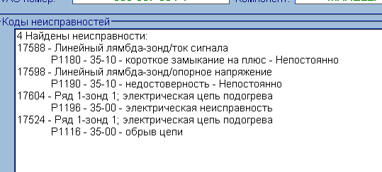

С Новым Годом. Volkswagen Polo 2004г. бензин КПП- механика. Сделал скрин по ошибкам скажите пожалуйста, какой ДК отвечает за эти ошибки? Весь инет перерыл так и не расписано какой датчик отвечает за эти ошибки, первый или второй.
2017-01-04 14-27-10 ВАСЯ диагност PRO  01- Электроника двигателя,  Коды неисправностей.png
Последние 2 - лямбда перед катализатором, первые 2 похоже лямбда после катализатора.
Так получается по двум ДК ошибки?
Сколько ДК всего на машине установлено ? Выхлоп скольки рядный ? Если всего два ДК и выхлоп однорядный - то первый ДК от выхлопа. Всё просто же.

Да, согласен, первый датчик (до катализатора).
Сколько ДК всего на машине ?
2 датчика.
 Буду менять до катализатора датчик. Значить получается все ошибки отвечают до ката ДК?

Линейный лямбда зонд , это управляющий лямбда зонд ,но с линейной характеристикой.
Значит это лямбда до катализатора. Если не ошибаюсь то можно проверить по 037 каналу
запустив тест через  базовые установки.

17604/17524-сюда надо было смотреть!указывает же на банк1 ?
