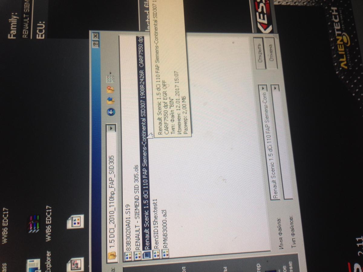

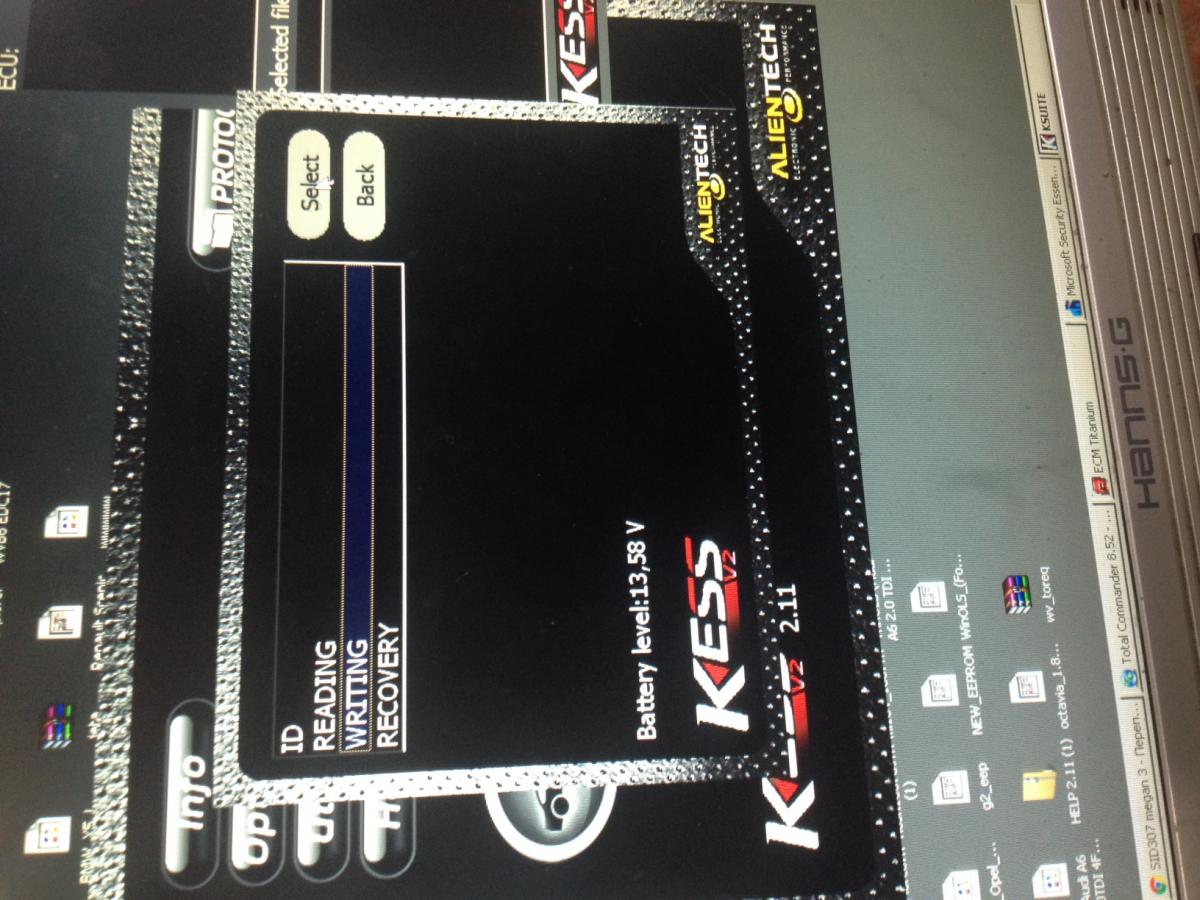

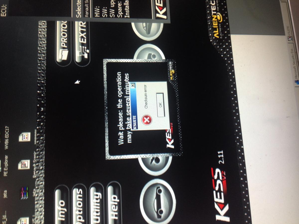

всем привет.  тема открыта!   пытаюсь записать кесом неглотает фаил!!  как его скормить?????   ?контролька правлена винолсом)..в чём затык???  кто заливал кессом отзовитесь....
Скрин с ошибкой в студию
Не надо там контрольку править.
прошу прощения за качество фото....    кесс  просит правильную контрольку ...только какая она должна быть????? как её поправить чтоб он проглатил и начал запись файла.........................человек который делал прошиву говорит что правил винолсом........но! что хочет кесс ??? другой алгоритм????????????

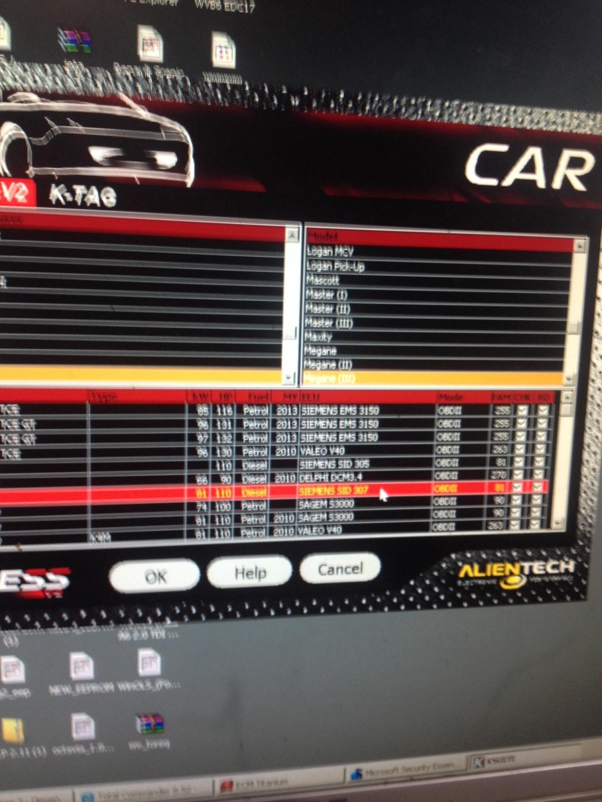

  ув.   za-bey    ..вы понимаете что я немогу заставить писать хоть 305 хоть 307  блок  в кесс это один и тот же протокол  81....  может  увас другой флешеР??  но сдесь реч идёт как залить прошиву кессом??? по чиму он ругается на фаил??? хотя фаил правельный ..если вы знаете подскажите?  как поправить контрольку чтоб кесс его записал???то есть во шол в режим программирования!!!!!! може я не нате  кнопки жму а?????????????? читать я разучился и блоки немогу отличить 305 от 307   тс1766  от 1767 проца!!   совсееееем нет разницы????   разница втом что в бут режиме настоле 307 нечитается и недиагностируется!!(НА СТОЛЕ)ктагом213 ктм100 тоже курит .... такова защита привязан к автомобилю....а 305 в буте и через разетку без проблем..А сид307 только через розетку на машине считывает правильно но сразу пишет что кс=нечитабельна ..  а галетта54.51    читает до 93% и выбивает...а при записи галеттой   пишет непосчитанна контролька обратитесь к разработчику и всё !  дамп прилогаю неоднократно считанный кессом..

Пока прочитал язык сломал))). Вам объясняют , не надо для kess считать контрольку , он это делает сам !!! А Вы "Я всё знаю , что Вы мне тут рассказываете".

Кесс делает именно 81 протоколом блок 307, и как выше писали файл нужно подсовывать без кс
либо лыжи неедут либо...............................вы на скрины посмотрите! непринимает неодин  фаил неправленей или поправленный с кс и без кс!!!  ВЫ это сами именно кесом делали??  если есть кесс у кого???     попробуйте неполенитес!!! вы поймёте меня ...попробуйте просто даже без машины   ..просто выберети этот сид307  и попробуйте открыть мою прошивку .... получите ошибку ту что уменя на скрине    .... проверял на версиях кесс 2.09 ....2.11

установил версию 2.32      не прокатило!  всё то жесамое что и на скринах выше.!   не принимает файлик..
Подкинул файлик себе, всё принимает и не ругается, ксьют 2.08. Думаю проблема у вас в винде, проверьте установку Microsoft Visual C++
