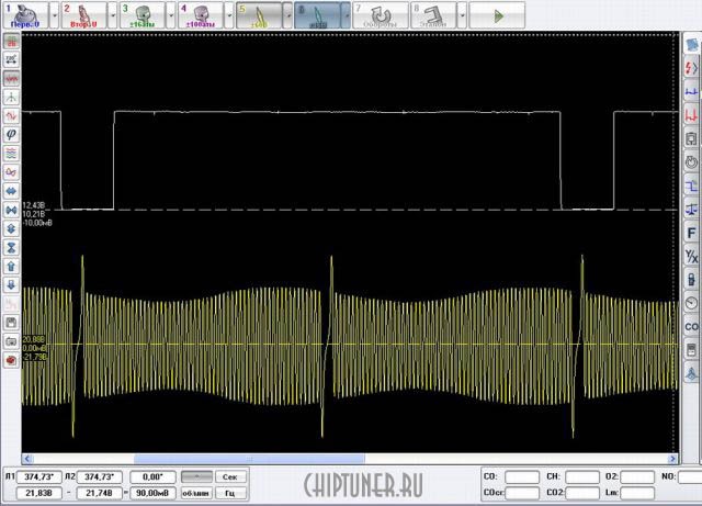

Опубликовано 2 февраля, 201016 г. comment_68224 на 8 кл распредвале идет 1 импульс за оборот , а на 16 кл 4 импульса и причем у каждого своя длинна. осцилографом хорошо видно Добрый вечер. И откуда взялась разная длинна,что репер меняет ширину прорези в зависимости от чего? Ссылка на комментарий https://www.auto-bk.ru/forum/topic/7697-%D0%B2%D0%BE%D0%BF%D1%80%D0%BE%D1%81-%D0%BF%D1%80%D0%BE-%D0%B4%D1%84/page/2/#findComment-68224 Поделиться на другие сайты Поделиться в Facebook Поделиться в X Поделиться в Pinterest Поделиться Поделиться сообщением
Опубликовано 2 февраля, 201016 г. comment_68242 Чето не понятно с 16 кл откуда 4 импульса за оборот,на задающем диске одна прорезь. Да все правильно, прорезь одна, но сигнал получится инверсным по сравнению с 8кл. Ссылка на комментарий https://www.auto-bk.ru/forum/topic/7697-%D0%B2%D0%BE%D0%BF%D1%80%D0%BE%D1%81-%D0%BF%D1%80%D0%BE-%D0%B4%D1%84/page/2/#findComment-68242 Поделиться на другие сайты Поделиться в Facebook Поделиться в X Поделиться в Pinterest Поделиться Поделиться сообщением
Опубликовано 2 февраля, 201016 г. comment_68243 Да все правильно, прорезь одна, но сигнал получится инверсным по сравнению с 8кл. За счёт чего 4 сигнала за 1 оборот распредвала. Ссылка на комментарий https://www.auto-bk.ru/forum/topic/7697-%D0%B2%D0%BE%D0%BF%D1%80%D0%BE%D1%81-%D0%BF%D1%80%D0%BE-%D0%B4%D1%84/page/2/#findComment-68243 Поделиться на другие сайты Поделиться в Facebook Поделиться в X Поделиться в Pinterest Поделиться Поделиться сообщением

Опубликовано 3 февраля, 201016 г. comment_68277 За счёт чего 4 сигнала за 1 оборот распредвала. А я и не утверждал что будет 4 сигнала за оборот, будет 1 сигнал за один оборот шкива впускного р/вала. Просто на 8кл магнитное поле кратковременно замыкается штифтом, а на 16кл кратковременно РАЗМЫКАЕТСЯ прорезью.(об этом чуть выше уже говорил Норд) На практике я таких экспериментов не проводил, поэтому в тонкости не вдавался. Датчики в принципе одинаковы, но сигнал у них разный по длительности , инверсный да и надо разобраться какой фронт сигнала является рабочим на 16кл моторе. Ссылка на комментарий https://www.auto-bk.ru/forum/topic/7697-%D0%B2%D0%BE%D0%BF%D1%80%D0%BE%D1%81-%D0%BF%D1%80%D0%BE-%D0%B4%D1%84/page/2/#findComment-68277 Поделиться на другие сайты Поделиться в Facebook Поделиться в X Поделиться в Pinterest Поделиться Поделиться сообщением

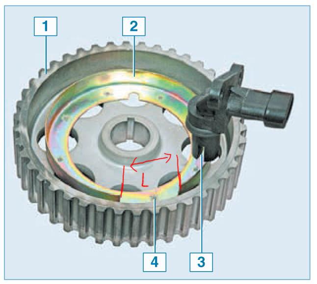

Опубликовано 20 октября, 201511 г. comment_850787 Есть кто ещё в теме? Подскажите про дф 16кл., шторка которая на шкиве РВ имеет какую то длину "n", её длина строго определена? Или можно сделать эту длину любой? Просто диск со шторкой будет самопал, т.е. будет меньшего диаметра... Ссылка на комментарий https://www.auto-bk.ru/forum/topic/7697-%D0%B2%D0%BE%D0%BF%D1%80%D0%BE%D1%81-%D0%BF%D1%80%D0%BE-%D0%B4%D1%84/page/2/#findComment-850787 Поделиться на другие сайты Поделиться в Facebook Поделиться в X Поделиться в Pinterest Поделиться Поделиться сообщением
Опубликовано 21 октября, 201511 г. comment_850901 Есть кто ещё в теме? Подскажите про дф 16кл., шторка которая на шкиве РВ имеет какую то длину "n", её длина строго определена? Или можно сделать эту длину любой? Просто диск со шторкой будет самопал, т.е. будет меньшего диаметра... Шторка входит в прорезь ДФ подбирай так, что бы она перекрывала площадь прорези процентов на 80 Ссылка на комментарий https://www.auto-bk.ru/forum/topic/7697-%D0%B2%D0%BE%D0%BF%D1%80%D0%BE%D1%81-%D0%BF%D1%80%D0%BE-%D0%B4%D1%84/page/2/#findComment-850901 Поделиться на другие сайты Поделиться в Facebook Поделиться в X Поделиться в Pinterest Поделиться Поделиться сообщением
Опубликовано 21 октября, 201511 г. comment_851189 Нет- нет, я о другом! Длина выреза на диске(кот. На РВ). Другими словами, радиальная длина шторки. Ссылка на комментарий https://www.auto-bk.ru/forum/topic/7697-%D0%B2%D0%BE%D0%BF%D1%80%D0%BE%D1%81-%D0%BF%D1%80%D0%BE-%D0%B4%D1%84/page/2/#findComment-851189 Поделиться на другие сайты Поделиться в Facebook Поделиться в X Поделиться в Pinterest Поделиться Поделиться сообщением
Опубликовано 21 октября, 201511 г. comment_851200 Какова длина L ? Ссылка на комментарий https://www.auto-bk.ru/forum/topic/7697-%D0%B2%D0%BE%D0%BF%D1%80%D0%BE%D1%81-%D0%BF%D1%80%D0%BE-%D0%B4%D1%84/page/2/#findComment-851200 Поделиться на другие сайты Поделиться в Facebook Поделиться в X Поделиться в Pinterest Поделиться Поделиться сообщением
Опубликовано 21 октября, 201511 г. comment_851226 По осцилкам всё можно вычислить. И длинну, и угол установки... Эталонных в сети ....море Изменено 21 октября, 201511 г. пользователем Ларёк Ссылка на комментарий https://www.auto-bk.ru/forum/topic/7697-%D0%B2%D0%BE%D0%BF%D1%80%D0%BE%D1%81-%D0%BF%D1%80%D0%BE-%D0%B4%D1%84/page/2/#findComment-851226 Поделиться на другие сайты Поделиться в Facebook Поделиться в X Поделиться в Pinterest Поделиться Поделиться сообщением
Опубликовано 21 октября, 201511 г. comment_851375 Просто на 8кл магнитное поле кратковременно замыкается штифтом, а на 16кл кратковременно РАЗМЫКАЕТСЯ прорезью.(об этом чуть выше уже говорил Норд) В 16 кл поле не размыкается, а замыкается. Шторка это магнитный экран. Ссылка на комментарий https://www.auto-bk.ru/forum/topic/7697-%D0%B2%D0%BE%D0%BF%D1%80%D0%BE%D1%81-%D0%BF%D1%80%D0%BE-%D0%B4%D1%84/page/2/#findComment-851375 Поделиться на другие сайты Поделиться в Facebook Поделиться в X Поделиться в Pinterest Поделиться Поделиться сообщением
Опубликовано 23 октября, 201510 г. comment_852110 В 16 кл поле не размыкается, а замыкается. Шторка это магнитный экран. В 16 кл поле не размыкается, а замыкается. Шторка это магнитный экран. И здесь , то есть в этой самой формулировке и принципе работы заключается принцип работы Фазированного впрыска ? Ссылка на комментарий https://www.auto-bk.ru/forum/topic/7697-%D0%B2%D0%BE%D0%BF%D1%80%D0%BE%D1%81-%D0%BF%D1%80%D0%BE-%D0%B4%D1%84/page/2/#findComment-852110 Поделиться на другие сайты Поделиться в Facebook Поделиться в X Поделиться в Pinterest Поделиться Поделиться сообщением
Опубликовано 25 октября, 201510 г. comment_852812 Сами то поняли что пишите? Суть в том что датчик срабатывает на замыкание магнитным полем что в 8 кл что в 16 кл. Принцип только разный, в одном случае замыкается поле выступом на распредвале , а в другом разрывом шторки экрана. Ссылка на комментарий https://www.auto-bk.ru/forum/topic/7697-%D0%B2%D0%BE%D0%BF%D1%80%D0%BE%D1%81-%D0%BF%D1%80%D0%BE-%D0%B4%D1%84/page/2/#findComment-852812 Поделиться на другие сайты Поделиться в Facebook Поделиться в X Поделиться в Pinterest Поделиться Поделиться сообщением
Опубликовано 27 октября, 201510 г. comment_853677 osc_7.jpg По осцилкам всё можно вычислить. И длинну, и угол установки... Эталонных в сети ....море Да, точно! Спасибо. Ссылка на комментарий https://www.auto-bk.ru/forum/topic/7697-%D0%B2%D0%BE%D0%BF%D1%80%D0%BE%D1%81-%D0%BF%D1%80%D0%BE-%D0%B4%D1%84/page/2/#findComment-853677 Поделиться на другие сайты Поделиться в Facebook Поделиться в X Поделиться в Pinterest Поделиться Поделиться сообщением
