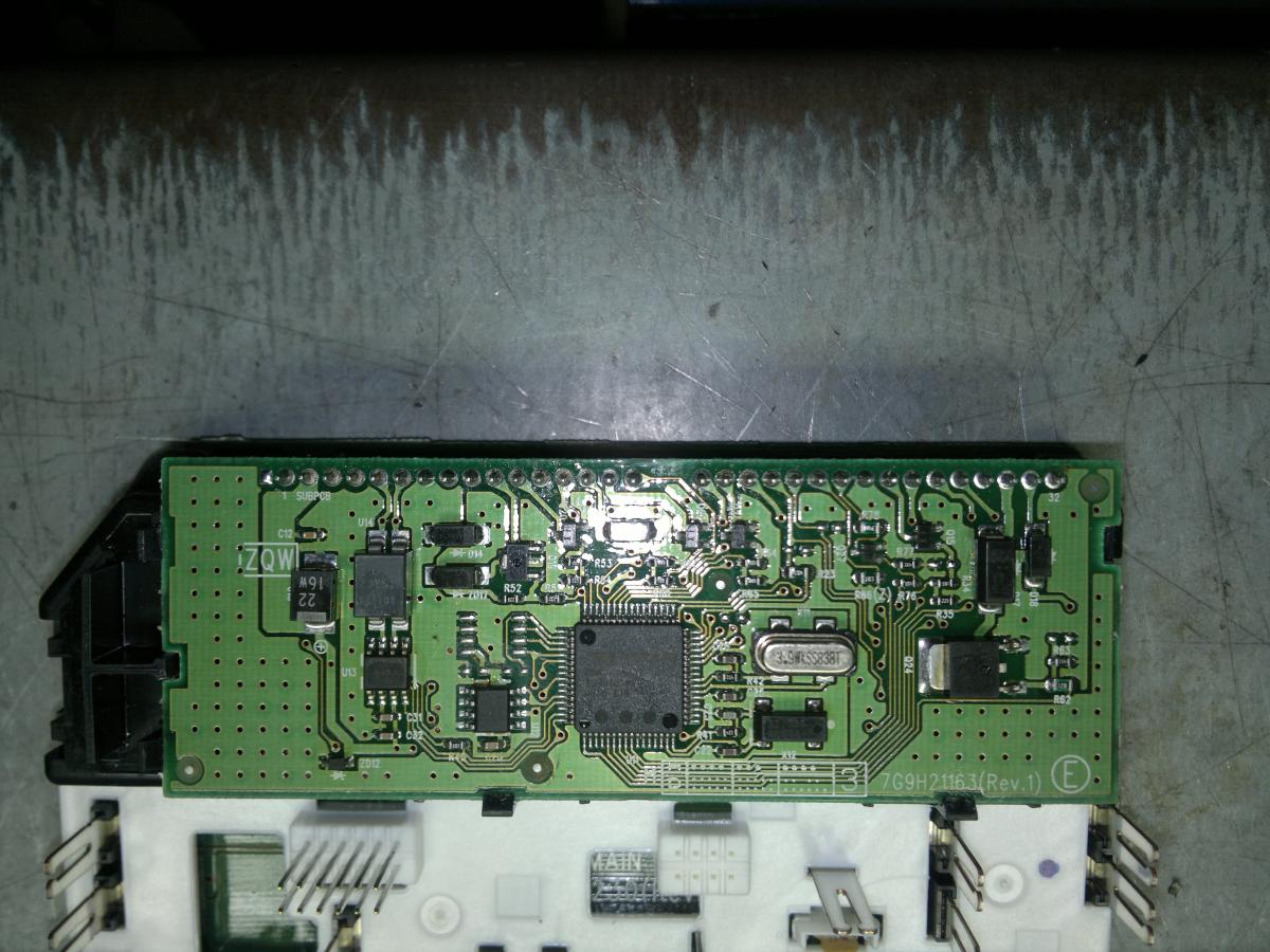

IPDM 284B6ZE00C. Проц YAZAKI NMC 408 172. Кто нибудь пробовал прочесть? и чем?

Машина 2008г Не работали щётки стеклоочистителя! Выходной ключ рабочий кан контролер A82C250 тоже рабочий. Взял проц из блока FX-35. Заработало всё. Но пропал ближний свет,и consul 3 его видит, а управления отсутствуют!

Чтобы считать с такого же QX56 и прописать в этот! Доноров много с таким процессором но от 56 нету.
