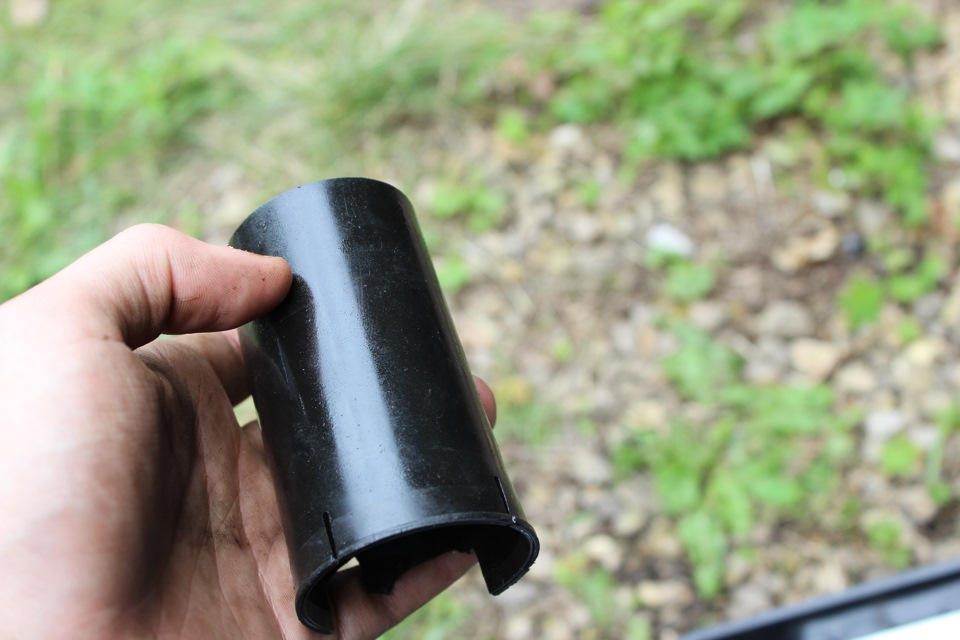

Не забудь ДП промыть , ВВ провода , свечи , давление в топливной рампе проверить .
И ещё , после снятия ДП загляни в рессивер , стоит ли на месте вот эта штуковина  Ваз 2107.jpg
Состояние форсунок проверить тоже не помешает , и вообще сделать полную диагностику .
И ещё , после снятия ДП загляни в рессивер , стоит ли на месте вот эта штуковина  attachicon.gifВаз 2107.jpg
такой штуковины нет
для чего она нужна?

такой штуковины нет
для чего она нужна?
 Нет и ладно ,а может внутри рессивера валяется , посмотри на всякий случай может остатки там есть, стоит вроде как для компенсации разряжения в тот момент когда вакуум тормозной срабатывает .
