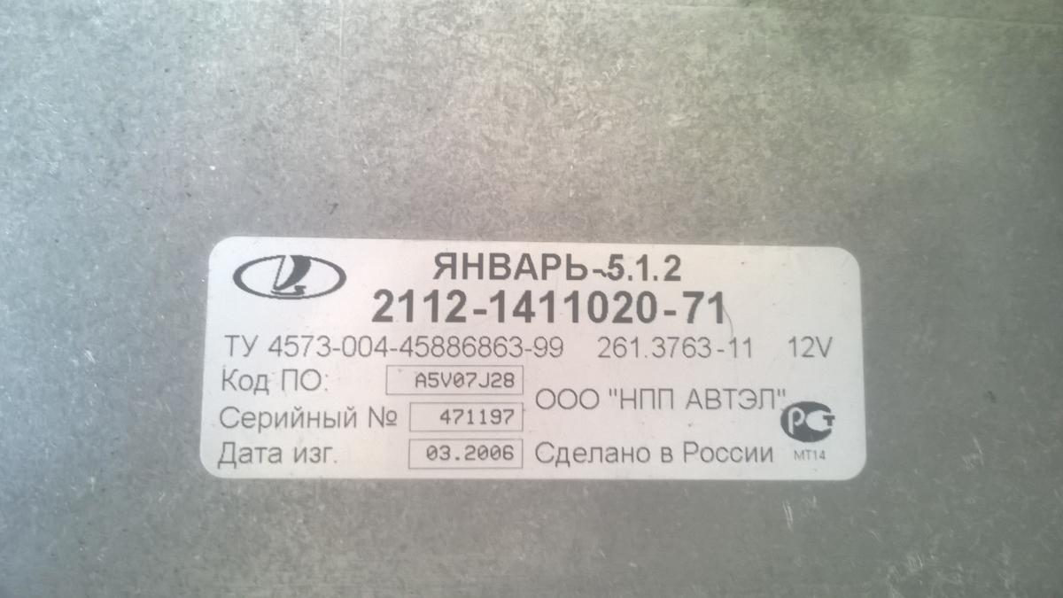

Добрый вечер Всем! Подскажите- есть ли у кого прошивка Январь 5.1.2 (авто ваз 21103 1.5л, 16кл 2004г.в.) что-то типа "динамик-эконом" (чтоб расход не большой был) и желательно без ДД (не пойму в чем просто с ним дело- постоянно пишет низкий уровень сигнала ДД или обрыв цепи ДД) если нужно фото или точную маркировку ЭБУ- напишу...
Горит чек постоянно, цепь проверил всю от датчика детонации до ЭБУ- все нормально.

идены какие блока и софта?
гляну и позже чуть напишу по софту не скажу... как его глянуть не подсоединяя к компу? (есть к-лайн, пока не нашел к каким контактам запитываться- если есть ссылки на прошивание данного эбу кинь пожалуйста)
менял уже- надоело постоянное вылезание чека, проводку смотрел до эбу... попробую бошевский от волги еще
название прошивки с шильдика эбу озвучьте .

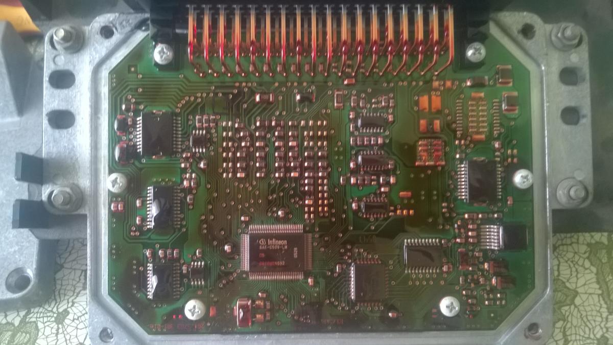

Подскажите по прошивке ЯНВАРЬ 5.1.2- к каким контактам нужно подключать к-лайн адаптер для перепрошивки и как подавать питание? (сам шил уже бош 7.9.7+ и микас 7.1, по этому ЭБУ еще не узнал как...) и возможно что у меня стоит прошивка не совместимая с контроллером HIP901 ?
здесь тема по прошивкам , а не по перепрограммированию !
