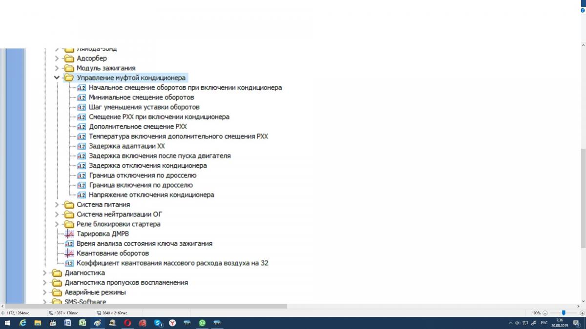

я понимаю ,что каждый мотор ведет свою историю. мне нужна прошивка, на основе которой уже можно подстраивать конкретно тсвои хотелки. и еще, нужна обязательная поддержка кондиционера. еще основную часть времени езжу на ГБО 4 поколение,  и есть возможность (штатная) подключить ГБО мозги к ДК. a50c079s-960.jpg
пробовал ставить A5V05N35 и A5V03L25 и что то как то не очень, неустойчиво работает, и при включении кондея (на одной из прошивок) вентилятор не выключается в итоге. ездить на них даже не пробовал, оно в сравнении с бошем вообще паршиво работает. датчики и мотор в хорошем здравии. Опендиаг показывает все в допусках

 25 и 41 пин проводки подключены к эбу?
Изменено пользователем тас
ну естественно я их перенес в новый разъем. на Боше кондей работает исправно
 раз бошик работает с кондеем , то проверяйте в январе наличие элементов от 41 пина до проца., возможно их не поставили .

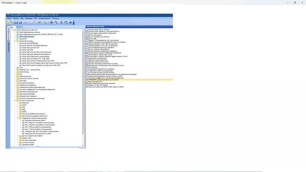

Добрый день,запрос прошивки для 8 клапанный гбц - клапана 39/34 стк, распредвал подъемом 12.4 цельные толкатели , форсунки волга с 4-х дроссельный впуск. Низ - коленвал "Супер-авто" 84мм и шейки 41.7мм, поршневые пальцы 129, 84 кованые поршни фирмы сти
Выпуск 4-2-1, на 60 трубе
цельные толькатели Январь 5.1 .41 на 103 косе
ДАД(1,0)+ДТВ через разъем ДМРВ
МОЖЕТ ЕСТЬ У КОГО ЧТО-ТО ПОДОБНОЕ
есть форсы 107 и субару синие от 2,5л

заполните профиль , может кто рядом и настроит в  онлайне по положению дросселя- тк с дадом только  так ( дад и валы с широкими фазами не дружат -имхо )
как реализовано подключение дад  и вакуум?

только собрал,дад к ваккуму не подключен. чисто атмосферное давление мерит. Можно подключить его к системе дросселя.
