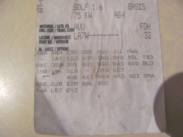

Опубликовано 14 января, 20179 г. comment_1017187 Всем привет, родная приборка умерла ( АКПП), поставил приборку от (КПП). Привязал, машина запускается. Но как ее перекодировать под данное авто? Я как-то это делал, давно и забыл как. Перелить еепром не вариант ( на приборку с разборки поставили пломбы). Родные дампы слил. Спасибо за помощь. 24c02 оригинал.BIN 93C56 ориг 16 бит.BIN IMG_2364.JPG Перекодирование CAN-гейтвея. Это нужно для обновления данных по CAN -гейтвею (например для правильности типа КПП в приборке): вагком 19-контроллер 07-кодирование Ничего не менять Сохранить, Выйти Выйти из контроллера, Выключить зажигание Изменено 14 января, 20179 г. пользователем Abeev1 Ссылка на комментарий https://www.auto-bk.ru/forum/topic/77026-golf-4-%D0%BA%D0%BE%D0%B4%D0%B8%D1%80%D0%BE%D0%B2%D0%B0%D0%BD%D0%B8%D0%B5-%D0%BF%D0%B0%D0%BD%D0%B5%D0%BB%D0%B8-%D0%BF%D1%80%D0%B8%D0%B1%D0%BE%D1%80%D0%BE%D0%B2/#findComment-1017187 Поделиться на другие сайты Поделиться Поделиться сообщением
Опубликовано 14 января, 20179 г. comment_1017194 Спасибо, тогда я вообще в замешательстве. Откуда брать эти CXX?! Не надо ничего брать . Ставьте свою цифру в поле знака вопроса и всё. Abeev1В этой приборке нет гейта Изменено 14 января, 20179 г. пользователем 052 Ссылка на комментарий https://www.auto-bk.ru/forum/topic/77026-golf-4-%D0%BA%D0%BE%D0%B4%D0%B8%D1%80%D0%BE%D0%B2%D0%B0%D0%BD%D0%B8%D0%B5-%D0%BF%D0%B0%D0%BD%D0%B5%D0%BB%D0%B8-%D0%BF%D1%80%D0%B8%D0%B1%D0%BE%D1%80%D0%BE%D0%B2/#findComment-1017194 Поделиться на другие сайты Поделиться Поделиться сообщением
