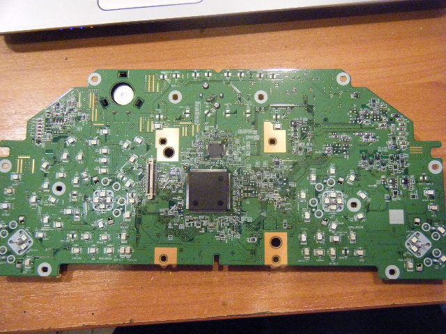

Здравствуйте все хочу поменит КМ на ето машина скажите где находитса памят с КМ на ето спидометре?
Когда приборку полностью разберете , тогда память сами увидите . Должно быть также как на RX . Выкладывайте фото .
Здравствуйте нашел я микро епром С66958 прочитал как 93С66 но с моем Абритус ничего не могу сделат он не разпознает файл.Другие епрома не нашел на плат.

Спасибо ну пожалуйста скажите с каком софта я могу подменит ето КМ с новие?Я имею Абритус он не смог сделат ето.

Если Абритус не сделал , значит в нем нет калька под эти приборки . Можно подсчитать ручками и вписать в еепром . Если не получается - то можно обратиться в платный раздел .
35360?
Спосибо все.
35364km

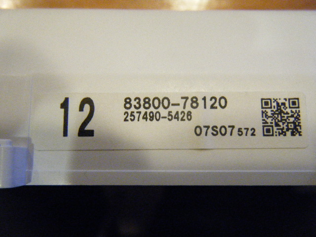

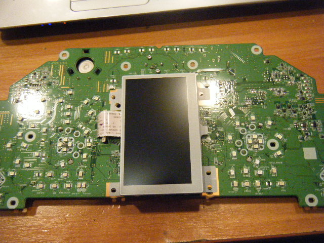

Я сделал несколко фотки но они превишает 2мб попробую сделат другие сейчас.
