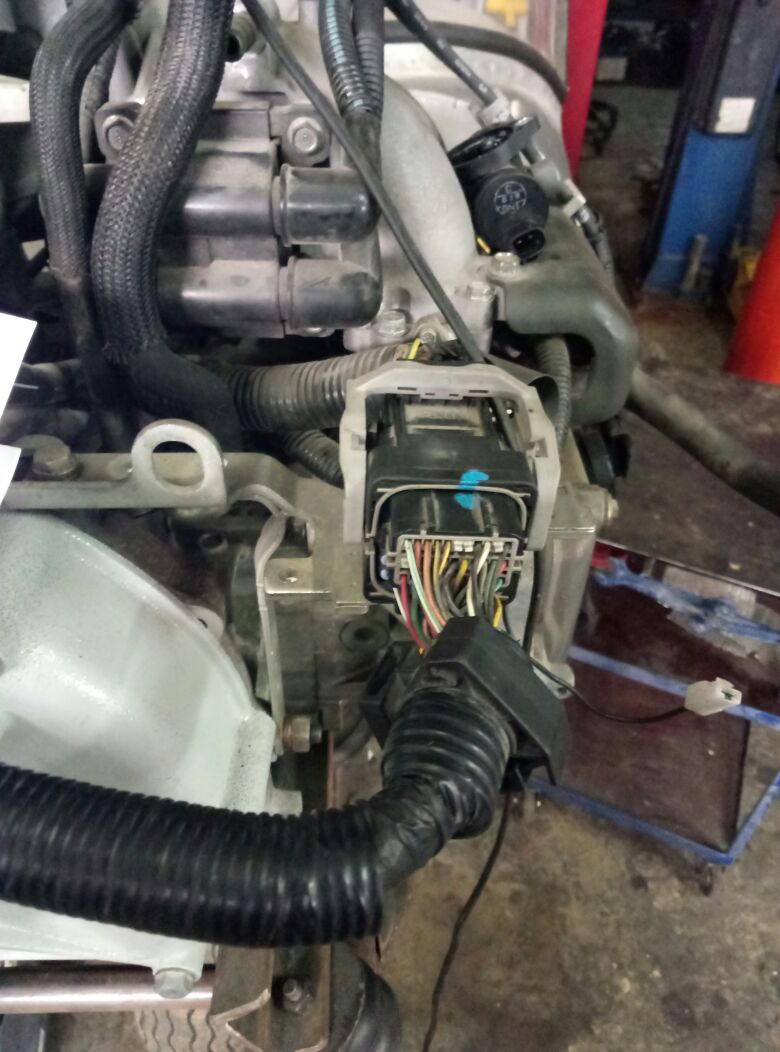

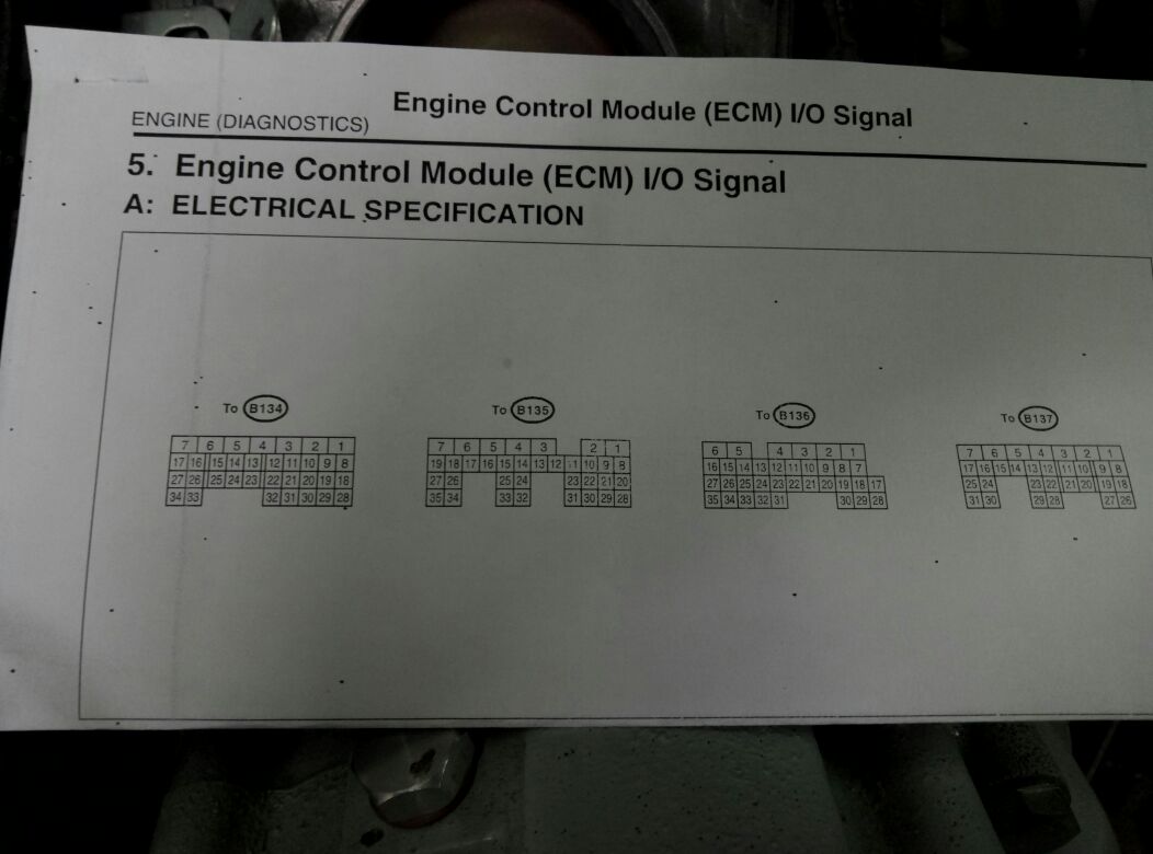

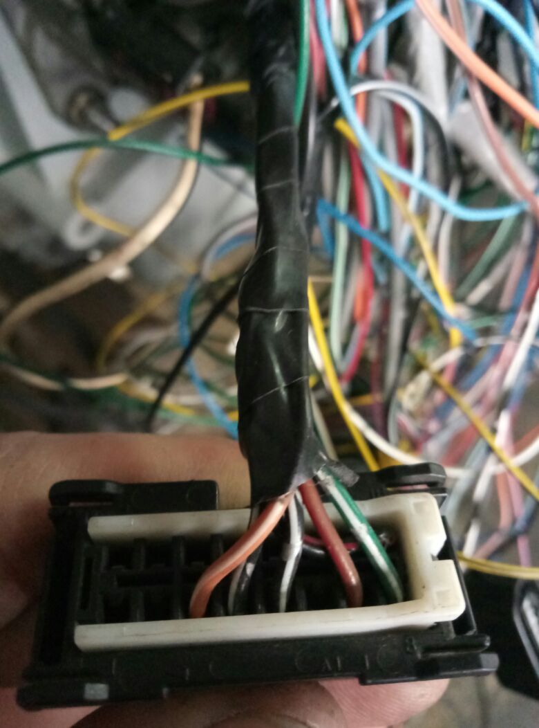

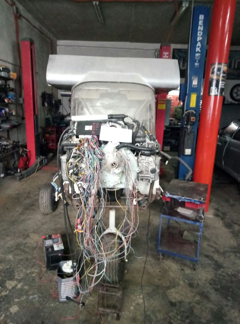

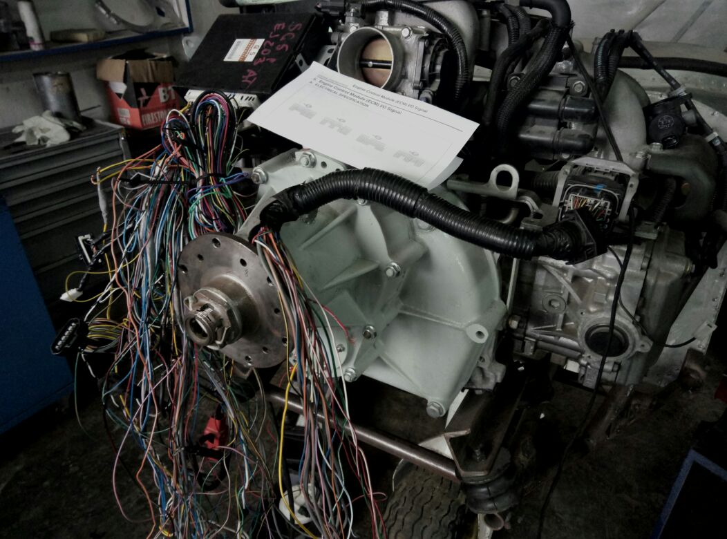

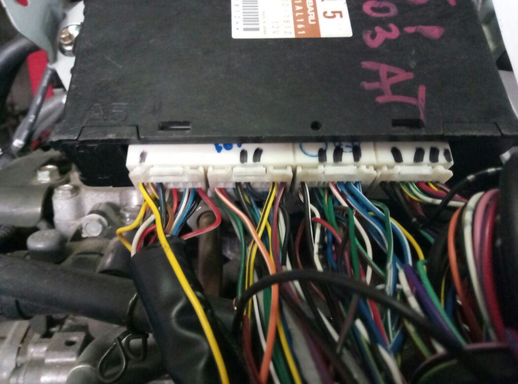

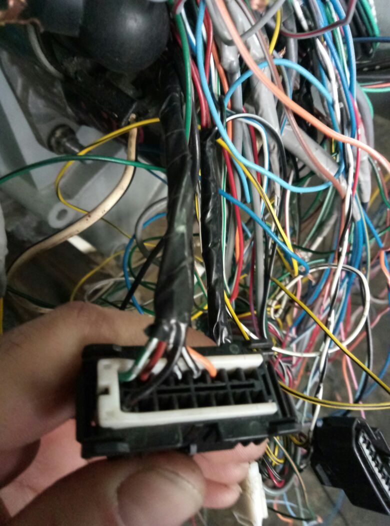

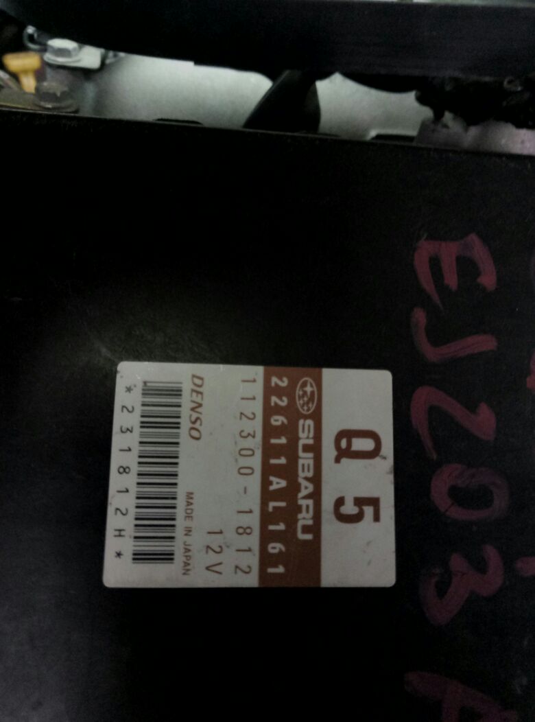

subaru forester 2007 года ej20 мотор ставлю на самалет ,вопрос по иммо офф и по проводке нужна помощь !!! знаю что иммо офф запрещено ,но думаю по фото вы поймете что тут не обходим ,первый вопрос подключил согласно схеме по мануалу дал питание все  заработало но не могу подключиться сделать диагностику  фишка b136 нога 16 я так понял это кклайн ,но не  выходит блок на связь ,глядя по проводке разьема обд там кана нет ,но в самом эбу есть кан ,мотор и эбу с машины с автомат коробкой  нужна прошивка по механике и удалить из программы не нужные датчика такие как егр ,клапан абсорбера , задние лямды и каты ,и естественно иммо ,и еще пните пожалуйста мой блок заявлен во флешере от алекса  по субару

Кан .. 27 35 b136 в помощь опенпорт или как вариант ЭБУ без иммо
Так CAN нужен для обмена.
Вот диагноза и шуршит по K-Line
