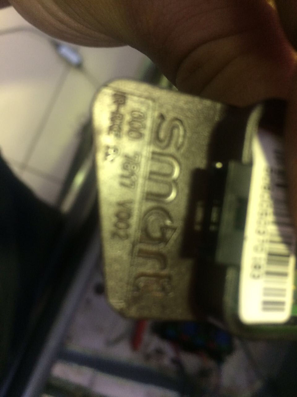

Опубликовано 11 марта, 20179 г. Автор В общем итог такой,прописали этот ключ в другой такой же Smart в 450 кузове, с помощью Абрика,соответственно и то и то работает,никакой антенны и передатчика в виде рэле найти не удается,единственное что похоже это на лобовом стекле возле крыши красная коробочка с еепромкой внутри,3 провода из нее идут в бодик под рулем,вопрос соответственно в исправности антенны(если это она) и все таки в точности местонахождении этого передатчика,фотки прилагаю! Изменено 11 марта, 20179 г. пользователем Elsmileche

Опубликовано 14 марта, 20179 г. Автор В общем итог такой,этот красный передатчик на лобовом стекле является инфракрасным передатчиком(антенной), ключ у меня тоже старого образца,с двумя диодами,старухой вся процедура проходит на ура,даже смарт кальк нашел в онлайне!)) Но по итогу машина должна моргнуть диодом в момент программирования,чего не происходит,но пишет что процедура прошла! отсюда вывод что либо сдох оригинальный ключ либо сдохла ИК антенна(преды,проводка и все остальное целое)-возможно ли заменить её на радиопередатчик как на других Смартах,потому что фишка даже такая же? ну и следствие прописать туда простой ключ для Смарта с радиоканалом,потому что не ИК антенны ни ключа старого образца не возможно,вымерло!
Опубликовано 14 марта, 20179 г. отсюда вывод что либо сдох оригинальный ключ либо сдохла ИК антенна Ты же говорил, что ключ этот прописал успешно в другой Смарт Абриком. Значит ключ живой. Поищи на е-bay антенну или в радиомастерскую обратись с антенной, мож разберутся в ней. Непонятно зачем ещё потом кальки искал и Старушку мучал ))) Изменено 14 марта, 20179 г. пользователем za-bey
Опубликовано 14 марта, 20179 г. Автор Нее, я прописал ключ другой,с радиоканалом,в смарт с радиоканалом,как сегодня выяснял,а оригинальный ключ с двумя ик диодами я не смог прписать,как изложил выше,а старушку не зря мучал,потому что только в ней нашел инфу и описание к ик ключу и передатчику)) антенна ик и ключ ик только под заказ 12000₽,а как проверить то из них сдохло, походу только в мастерскую,ты прав))
