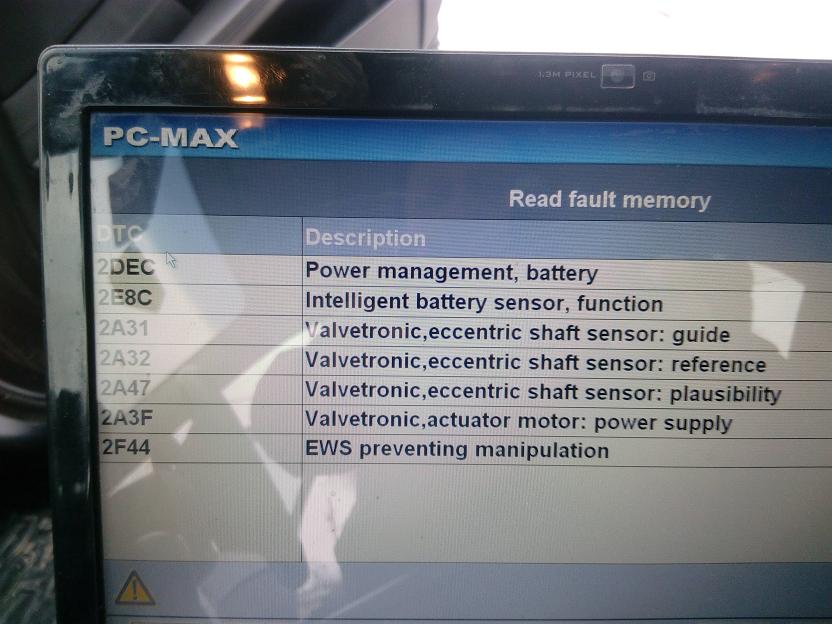

Пришла БМВ Е60 бензин на очистку блока подушек безопасности, диагностнул только блок SRS там внутренняя ошибка блока т.е краш дата, снял минус с АКБ разобрал подлокотник снял блок подушек почистил от краш поставил продиагностировал SRS краш почищен успешно, подключаю АКБ и нет запуска, стартер крутит, в двигателе 4 ошибки на вальватроник и на IBS сенсор. (капот машины не открывал...)
Вопрос что могло случится? может это частая болезнь, спецы помогите куда копать

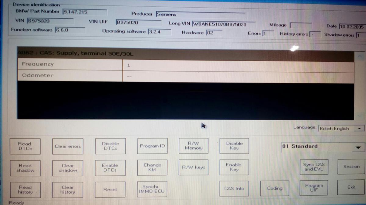

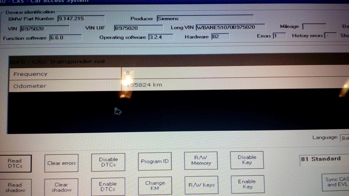

Всем привет.Чтобы не плодить темы, подскажите момент. Такое же авто. Аккум не садился, в норме. Резко с утра  не стал принимать ключ.  На диагнозу не выходит ни один блок, ключ не видит. Стаскиваю шлейф с каса-на приборке показывает перечёркнутый ключ. Кас живой-зачитал по кану на столе фвди. Питание на касе имеется , смущает одно . На кане ( жёлтый и чёрный) есть перекос. На одном   0.4 В относительно массы, на другом 4.4 В. Осцил не подкинул, машина на расстоянии стоит. На шине сидят КВМ и SGM . Может ли авто быть трупом от кузовного кана? Спасибо.
Изменено пользователем 052
касу для опознания ключа достаточно двух плюсов и одного минуса.
сними слот с кнопкой,подкинь на столе, посмотри кнопка горит\нет,ключ принимает\нет.
дальше д-кан адаптер(или еще что) на к-кан каса(100кбт) и диагнозим кас,смотрим состояние ключей...
Да, забыл упомянуть ключ-ромбик. Стал читать  флэш на столе фвди 100 кбит-читалось 2 часа   4 кбайта. Туфту, короче вычитал. Вот думаю, может сам кас,  к- кан-садит .
Проверить  кан, на столе забыл , осцилом встану, пожалуй.  ЗЫ Добавлю, ключ в читалке читается ид46  7952

Согласен, извиняйте за кипеж. Ключ повернул , подклинивал оказывается давно , прочитал все блоки. Одна ошибка по катушке
