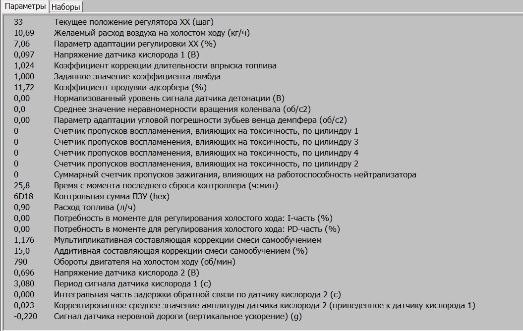

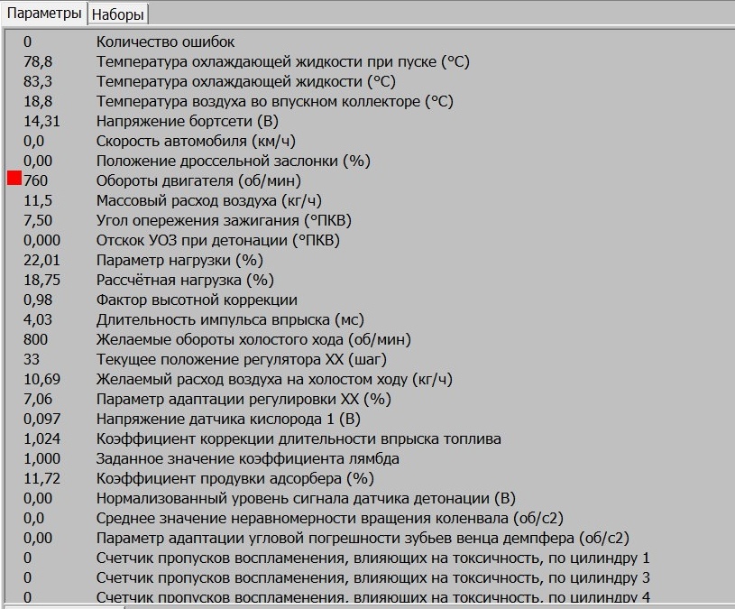

Добрый день, форумчане. Нигде не нащел ответы на свои вопросы, поэтому прошу помощи у знающих. Не могу понять в чем причина плавающих холостых оборотов 760-840, знаю что допустимый диапазон, но очень уж неприятно плавают, похожи на провалы, вибрация чувтсвуется хорошо, по выхлопу тоже заметно, как будто пропуски. Была проблема с компрессией в 3 цилиндре было 8, починил, проблема осталась, компрессия везде 16, давление тнвд 4.0, подкидывал заведомо рабочий дмрв, тоже самое, На моем ацп 1.016. Дроссель чистил, менял дпдз, рхх. Подкидывал катушки, свечи менял. На подсос воздуха проверял, травил уплотнитель щупа -устранил, без изменений.В самодиагностике беспокоят топливные коррекции, после сброса с иннициализацией аддитив уходит в 15% и все. Подозрение на форсунку падают, не знаю что еще может быть! пробег 90т. У отца приора работает очень ровно, коррекции в норме, в общем разница ощутима по сравнению с моей... Кстати ругается эбу на датчик детонации, ошибка 0326 выход сигнала из допустимого диапазона, датчик менял - тоже самое, ошибка бывает не всегда

А лямбда зонд постояно показвает 0.097 в или его значения меняються ?
В низах стиот лямба когда машина работаент на холостом ходу или работает в полном диапазони от 0 до 0.8 в ?

Работает в полном диапазоне

Напряжение дпдз 0.58 В, время впрыска сейчас на прогретом приближается к 5 мс. Забыл сказать что иногда на ХХ поднимаются обороты около 1200 и сразу же возвоащаются в норму. Но это редко бывает
Интересно, а сколько будет - при отключенном ДМРВ?
Полагаю не меньше...

Если тестовое отключение ДМРВ длительности впрыска не снижает, то под замену идёт ДПДЗ, а если снижает, тогда потребуется программная калибровка значений циклового наполнения по каналу ДМРВ, так как часть топл. смеси в моторе поступает из картера. Чтобы не мучить себя этой резиновой темой, есть специализированная автоматика, точно калибрующая стандартный ДМРВ - под реально взятый мотор. Она же поднимает компрессию и удерживает цикл по КПД в оптимальной режимной точке, что отражается и на топливной универсальности мотора.
