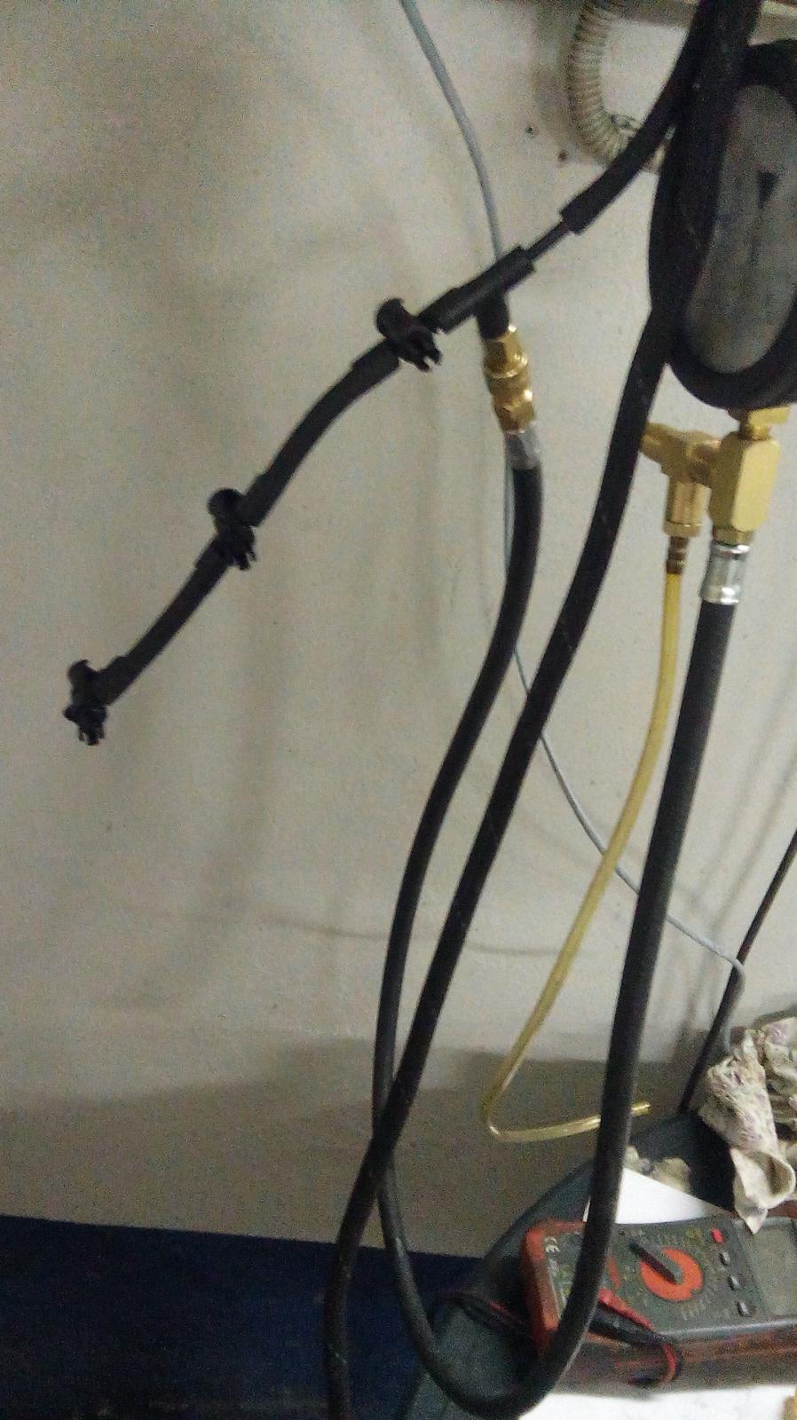

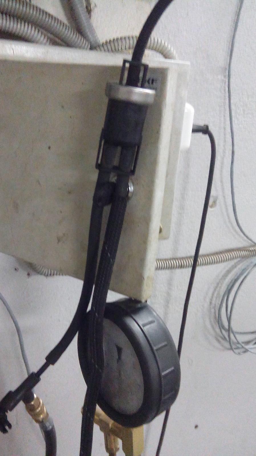

И я разобрался. У меня был пробит клапан редукционный на обратке, после замены все полетело. Стремно было на этих тонких трубочках без хомутов 10 бар мерять, а их там и не оказалось. Без этого противодавления в обратке форсы под нагрузкой нормально не работают
Новый клапан отдельно не меняется, только вместе с обраткой в сборе
Надеюсь, кому нибудь поможет
А я на этих выходных хотел подкинуть ))))).Попробую.Смущает только то что до этого были 3 таких мотора с дыркой в подпоре и ни один из них так себя не вёл.
Там и давление не нормированное, алгоритм, видимо другой. Так что те три мотора не показатель, стоит попробовать. Правда в таком случае по идее должны вываливаться ошибки по давлению топлива или по форсункам, но никак не по давлению наддува!
Замена решила проблему.Весь вопрос в том что поставил я такую же дырявую обратку с тура.На родной клапан держит 0.4 бар ,на заменённой 0.6-1 бар.И при этом авто поехало.
Поздравляем! А вопрос-то в чём? Что лишь незначительно возросло давление и проблема ушла? Проверял на ходу? Может при максимальной нагрузке показатели другие?
Ну как вариант.Всем спасибо за помощь .
