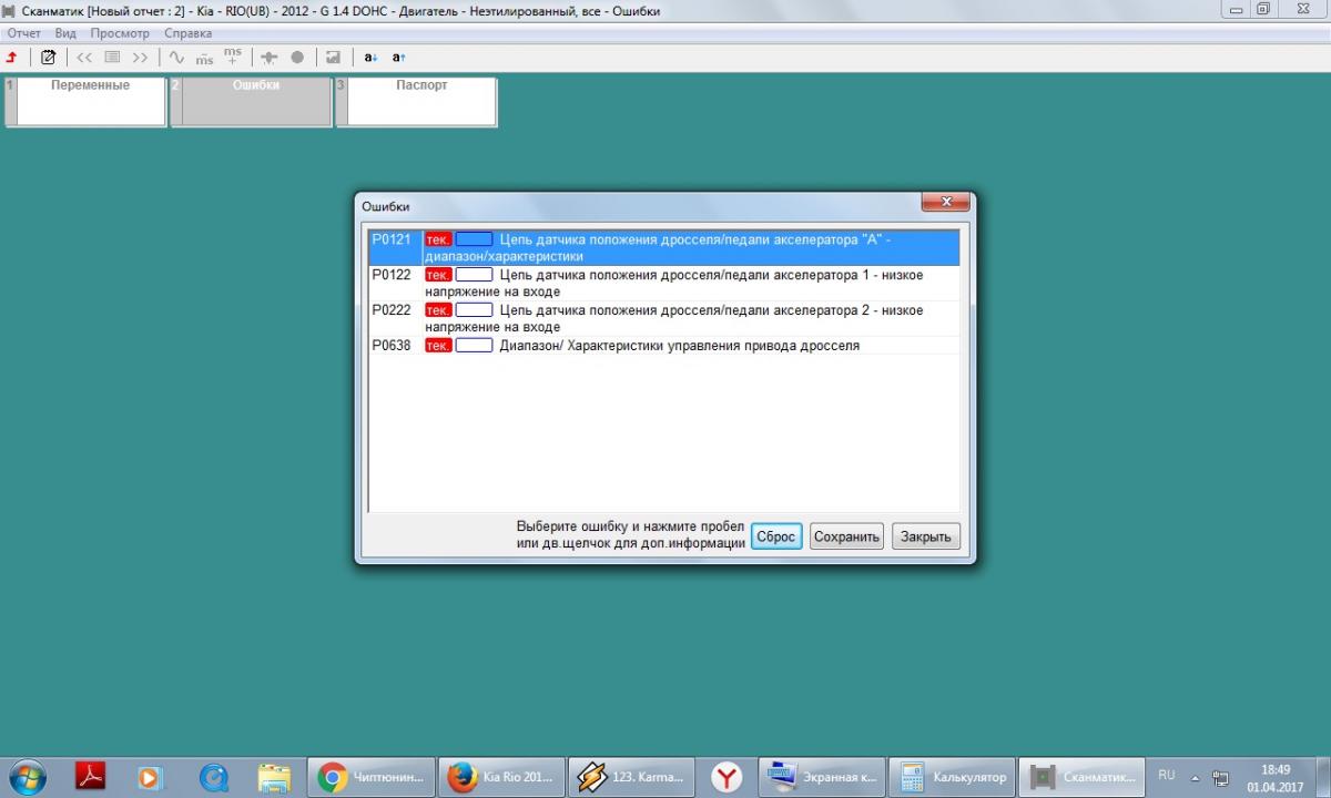

Опубликовано 1 апреля, 20179 г. Автор comment_1042206 Все ошибки по дросселю При удалении сразу появляются Изменено 1 апреля, 20179 г. пользователем Japonec Ссылка на комментарий https://www.auto-bk.ru/forum/topic/79022-kia-rio-2012-14-%D0%BD%D0%B5-%D1%80%D0%B0%D0%B1%D0%BE%D1%82%D0%B0%D0%B5%D1%82-%D0%B4%D1%80%D0%BE%D1%81%D1%81%D0%B5%D0%BB%D1%8C/#findComment-1042206 Поделиться на другие сайты Поделиться Поделиться сообщением

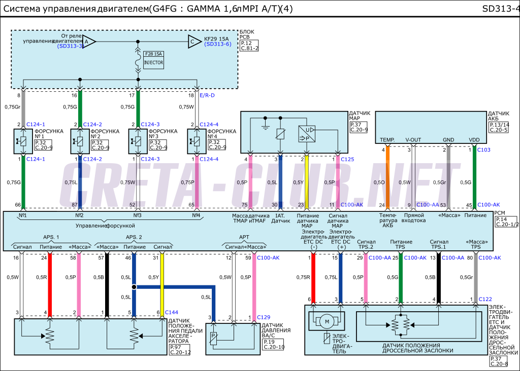

Опубликовано 2 апреля, 20179 г. Автор comment_1042318 Дроссель мы проверили сразу же и цепи тоже. Ребят, я же написал, питания на положение не приходит. Видимо после попадания тряпки в заслоку в ЭБУ что то сгорело. Поставил подменный ЭБУ, питание на положинии появилось, заслонка защелкала. Вопрос в том, что отвечает в ЭБУ за заслонку, схему не могу найти. Ссылка на комментарий https://www.auto-bk.ru/forum/topic/79022-kia-rio-2012-14-%D0%BD%D0%B5-%D1%80%D0%B0%D0%B1%D0%BE%D1%82%D0%B0%D0%B5%D1%82-%D0%B4%D1%80%D0%BE%D1%81%D1%81%D0%B5%D0%BB%D1%8C/#findComment-1042318 Поделиться на другие сайты Поделиться Поделиться сообщением
Опубликовано 2 апреля, 20179 г. comment_1042364 Если память не изменяет замена TLE8209-1R Ссылка на комментарий https://www.auto-bk.ru/forum/topic/79022-kia-rio-2012-14-%D0%BD%D0%B5-%D1%80%D0%B0%D0%B1%D0%BE%D1%82%D0%B0%D0%B5%D1%82-%D0%B4%D1%80%D0%BE%D1%81%D1%81%D0%B5%D0%BB%D1%8C/#findComment-1042364 Поделиться на другие сайты Поделиться Поделиться сообщением
