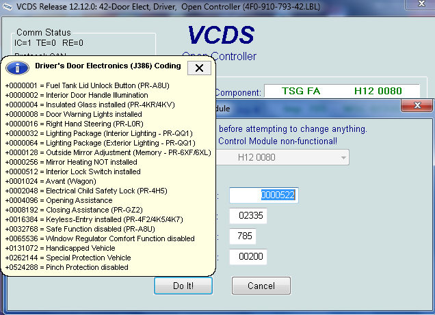

Опубликовано 8 апреля, 20178 г. Просто закодировать C00,Driver's Door Electronics (J386) Coding C01,+0000001 = Fuel Tank Lid Unlock Button (PR-A8U) C02,+0000002 = Interior Door Handle Illumination C03,+0000004 = Insulated Glass installed (PR-4KR/4KV) C04,+0000008 = Door Warning Lights installed C05,+0000016 = Right Hand Steering (PR-L0R) C06,+0000032 = Lighting Package (Interior Lighting - PR-QQ1) C07,+0000064 = Lighting Package (Exterior Lighting - PR-QQ1) C08,+0000128 = Outside Mirror Adjustment (Memory - PR-6XF/6XL) C09,+0000256 = Mirror Heating NOT installed C10,+0000512 = Interior Lock Switch installed C11,+0001024 = Avant (Wagon) C12,+0002048 = Electrical Child Safety Lock (PR-4H5) C13,+0004096 = Opening Assistance C14,+0008192 = Closing Assistance (PR-GZ2) C15,+0016384 = Keyless-Entry installed (PR-4F2/4K5/4K7) C16,+0032768 = Safe Function disabled (PR-A8U) C17,+0065536 = Window Regulator Comfort Function disabled C18,+0131072 = Handicapped Vehicle C19,+0262144 = Special Protection Vehicle C20,+0524288 = Pinch Protection disabled

Опубликовано 11 апреля, 20178 г. Автор Привезли блок, на связь выходит. Завел кодировку как на водительской двери, принял. Далее VCDS мне дает подсказку, что надо что-то к чему то прибавлять, а я не понимаю. Или прибавлять к моим 522 и считать или в другие строчки? Может кто онлайн через тимвьювер покажет, а я поучусь. Скайп для связи vitaliyd36 Разъемы к блоку все должны быть присоединены при кодировке, а то у меня пока только разъем с питанием и каном? Изменено 11 апреля, 20178 г. пользователем виталий д
Опубликовано 11 апреля, 20178 г. Автор Попытался кодировать. К исходному 522 правой двери начал прибавлять по одному значения. и так почти весь список из картинки выше. Кодировки принимал. Все функции работают, цз, окна, зеркала, только не горит глазок(наверно сигнализации) на решетке обдува стекла. Всем спасибо за помощь!
Опубликовано 11 апреля, 20178 г. Сначала нужно разложить 522 на простые составляющие, а потом не просто добавлять наугад, а из списка включать нужные функции. И так, 522 это - 512+8+2
Опубликовано 11 апреля, 20178 г. Автор Т.е. всегда 512 это стартовая цифра? Или это именно для этого блока. Где про все это можно почитать. Диод, кстати, горит. Я обманулся.
Опубликовано 12 апреля, 20178 г. Автор Сначала нужно разложить 522 на простые составляющие, а потом не просто добавлять наугад, а из списка включать нужные функции. И так, 522 это - 512+8+2 Игорь, все-таки стартовая цифра для 42-го блока 512? Сегодня полдня ищу информацию и найти не могу. Получается, что в пассажирской двери уже две функции включены?
Опубликовано 12 апреля, 20178 г. Автор Нашел информацию в базе кодировок. У моего блока кодировка 0000522. На блоке написано 4F0 959 793F; SW: 4F0910793F Получается, что я должен к 522 прибавлять те цифры, функции которых мне нужны. После сложения сумму указываю в поле и жму Do It. После всех манипуляций, кодировка равна последнему значению, т.е. гораздо больше 522. Верно это или нет? После сложения и do it, пишет, что coding ok! Надо ли выходить из блока после каждой манипуляции? Помогайте, первый раз делаю. Спасибо.
Опубликовано 12 апреля, 20178 г. Нет никакой базовой кодировки, всё зависит от желаемых функций. Выходить после кодировки не нужно, даже зажигание передёргивать не обязательно. Только какое это имеет практическое применение не пойму.
