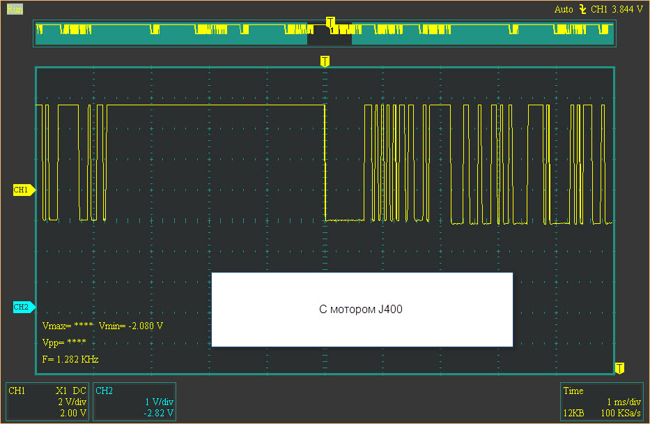

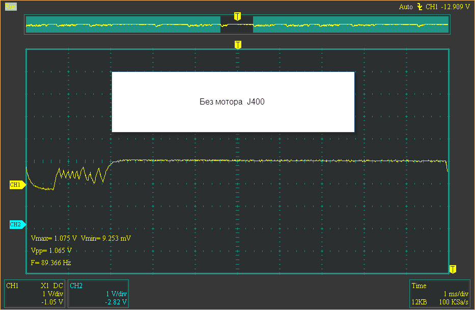

Опубликовано 11 апреля, 20178 г. Всем привет. Клиент сам поставил новый мотор стеклоочистителя без диагностики. Ничего не поменялось, скидываю фишку датчика дождя- появляется дополнительная ошибка по нему . Подкинул осцил на лин. При подключенном моторе, амплитуда порядка 7.5 В , скидываю фишку с 400-того -амплитуда безобразная ( причём без разницы есть или нет датчик дождя на шине) . Не могу понять , если бы лин-трансивер в бодике лёг, то тогда почему видит датчик дождя ? Изменено 11 апреля, 20178 г. пользователем 052

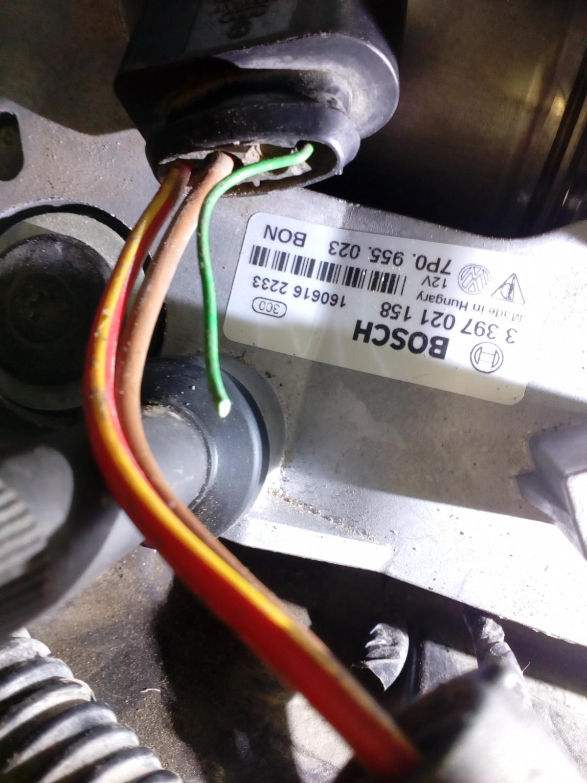

Опубликовано 11 апреля, 20178 г. Автор Да верно. Дёрнул провод , остался в руках. Осцил подключал ближе к бодику. Не срасталось, когда подключал мотор, осцилка появлялась. На купоросе , видимо висело. Ещё раз спасибо, не знал про такую болячку. Изменено 11 апреля, 20178 г. пользователем 052
Опубликовано 11 апреля, 20178 г. Автор Игорь, туда не лазил никто. Хозя машину с новья имеет. Говорит, что за 100 тык не было проблем и под жабо никто не лазил. Я смотрю, там жгуты в этом месте расходятся и край гофры может доставать до соседней. Кстати, срез провода был под острым углом.
