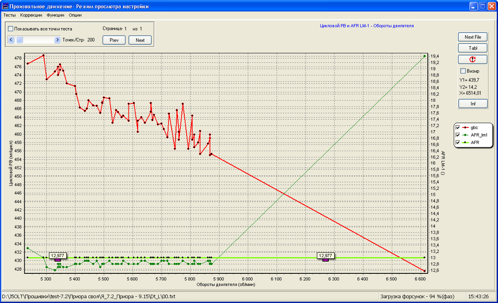

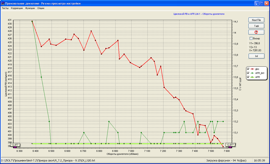

Пару скринов для ознакомления а там сам решишь что делать .
126 мотор , валы Стольников 9.15 / 316 , форсунки сток Bosch - 0280158022 , рессивер 2112 (алюминий доработанный ) .
