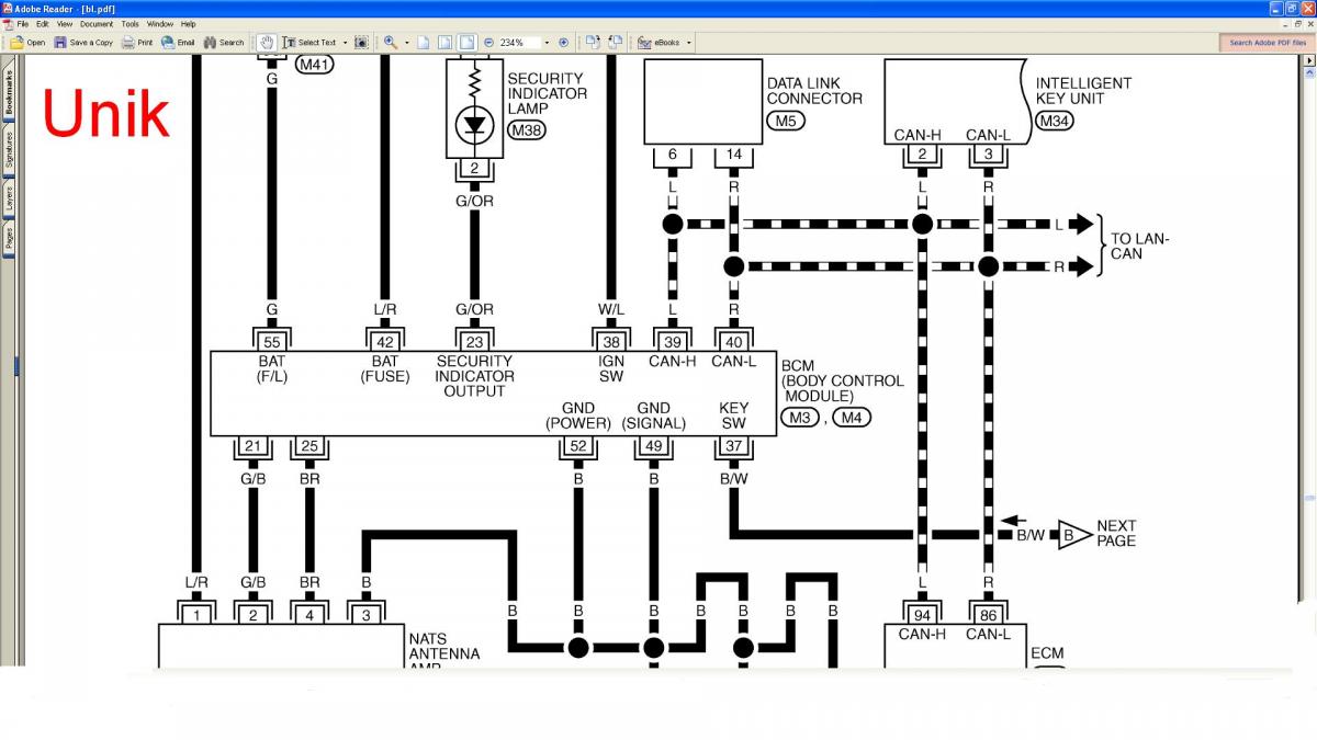

Да ключ овальный, смарт она видит, зажигание включает, стартер крутит, только светодиод не тухнет на лобовухе,не могу прочитать бодик,KTS не заявлен, Делфи тоже иммо нет, чем можно прочитать??
Х100 прочитает, даже +
Изменено пользователем 052
Вот я именно им и делал
Направление понял, спасибо.
Думаю этого будет достаточно
Спасибо за схему прочитаю бодик отпишусь.
