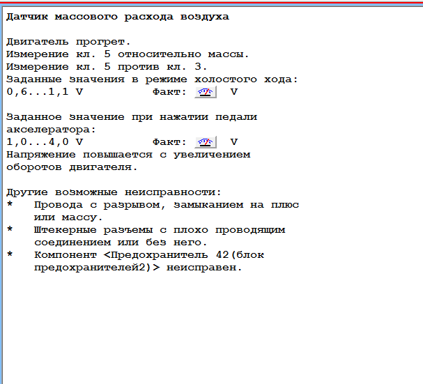

Проверил проводку ДМРВ -на хх 350-410 мг напряжение 1,9v, при перегазовке включается EGR 250мг 1,5v.
Датчик врет?По показанием эзитроник на хх 0,6-1v, хотя по мг все ок.

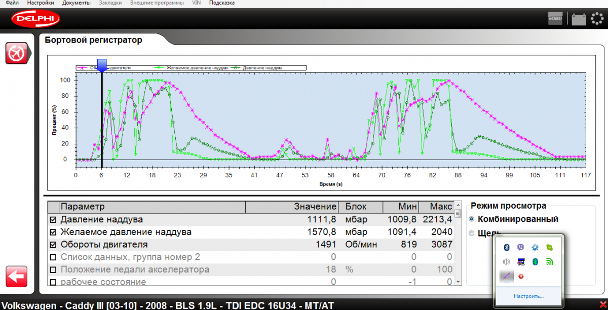

Сделал лог по турбине турбина не додувает

Автоком не годится для вагов .Наддув в норме, а расход воздуха где? Да и не может дизель дёргаться от проблем с дмрв. Дмрв-это только косвенный датчик по ограничению дымности в едц16. Разбирайтесь с осцилкой по кв и топливной системой.
