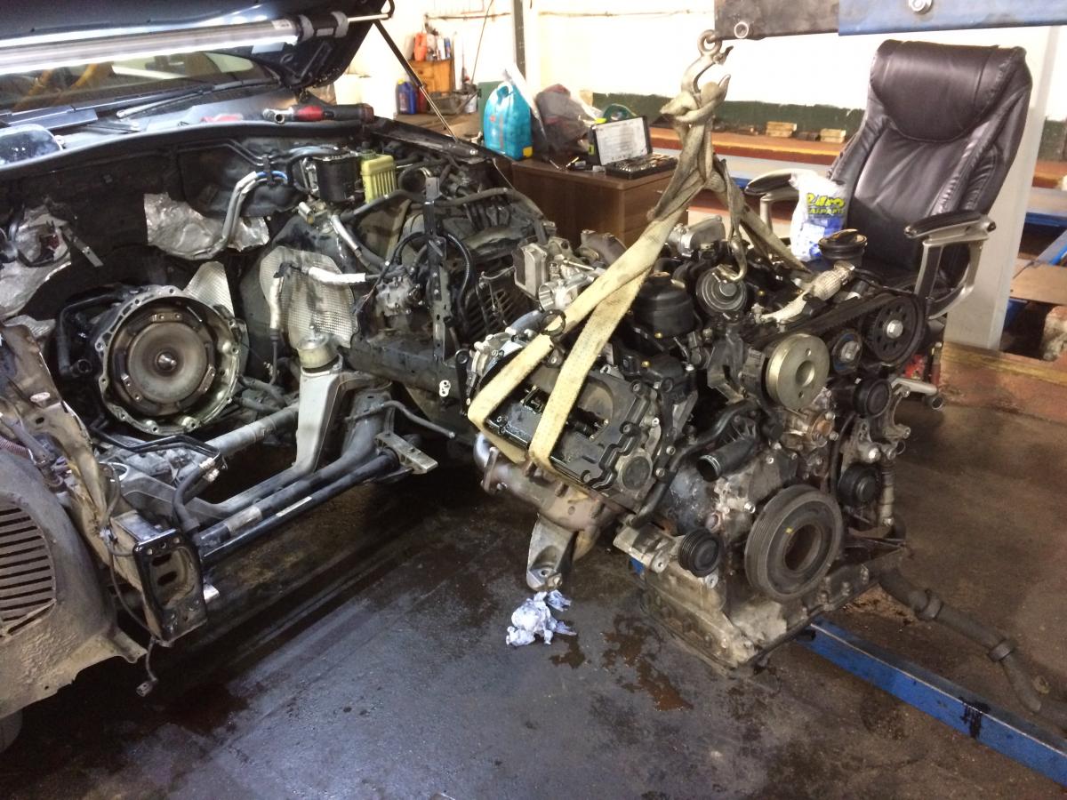

Всем доброго времени суток.
Стоит задача снять двигатесь с данного Q7.
Камасутру (elsa) прочитал. Спец стола конечно-же нет. Есть ли у кого опыт снятия без него.
На первый взгляд ничего особенного, но так как впервые столкнулся, хочу спросить у бывалых.
Особенно интересно мнение Сереги (Masterok) , а также всех кто уже такой снимал.
Спасибо
Снятие двигла  ,для чего  ? Какие действия будете производить  ?
Дела прошлые ,стол(подставку ) сварганить под это дело. делов  на пол дня .
Мотор стучит и очень дымит белым ( по запаху масло). Снять нужно для дефектовки. Видел фотки в нете на которых кто-то демонтировал двигатель оставив коробку на своем месте. Видимо и я так буду пробывать. Знаю сейчас начнутся вопросы о спец инстументах. Купим)) благо в Лондоне они есть. Серега кинь фотку стола, если сам сделал. У меня свой сделать времени не будет, а вот глянуть бы хотелось.
Спасибо
Привет Игорь
завтра начну разбирать. стук очень сильный.
Пробег 130 000 миль
Наблюдал у знакомого в гараже снимали целиком всю конструкцию. Уж не знаю BUG или нет, но 3 литра дизелёк. Опускали на бочки, но как они корячились вчетвером под подъёмником это надо было видеть..Остальной процесс не видел.
Снял оставив коробку на месте 7,5 часов.
