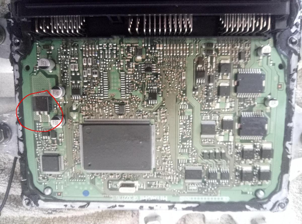

ключи те что  справа  все одинаково звонятся, а вот левый большой один вывод вообще молчит
есть мысли?
А провод от реле до ЭБУ вызвонить и от пина на блоке до ключа?Религия не позволяет?
религия позволяет , тема в том что машина стоит  в чужом боксе..хоза бокса укатил на рыбу..утром успел сдернуть  эбу
