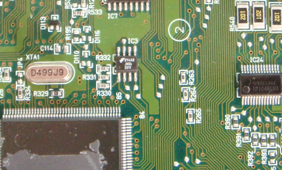

Вот фотка
В инете рылся, инфы мало. Может ли соответствовать данная маркировка этой FM93C86A?

Судя по фото вполне может быть 93с86 . А что мешает поставить ее в программатор и проверить что это за 93-я .

Поставил, проверил.
Пробовал как ST так FAIRCHILD считать. Считал Xprog - ом, данные одинаковы считались.
Пробовал также минипрогом, но там каждый раз, разное содержимое было, частично...

Eeprom Fairchild - привередливые очень . Сталкивался как-то с 93с56 (Fairchild) . Только один программатор из пяти с ней справился .Если не секрет где она стоит ?

Вот фотка
Это ниссан примера 2000-го года ? , есть там такая , кстати пробовал читать как 86-ю , дамп неадекватный вообще ! , прочитал как 66-ю , уже больше похож на правду .
Тож не понял чё за микра в самом деле , валяется моторник один такой на работе . Кстати не смог записать в неё ничего (правда выбирал как 93С86 ) , мож оно и к лучшему так вышло , перекинул епромки местами и отдал машину (меняли моторник ) ,старый блок есть , попробую как 66-ю записать , просто так , ради эксперимента.
И что-то мне подсказывает что это вообще 93С46 , так как дампик самый адекватный получился именно вот таким образом. Тоже записать попробую , только как OKI.

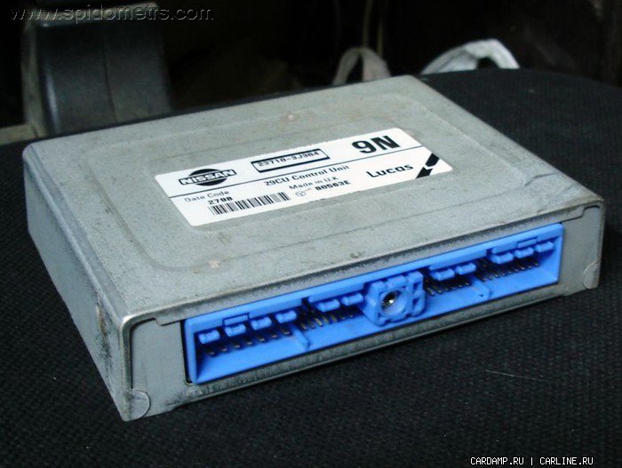

Да . Nissan Primera , 2001 года.

Если такой мотрник - то 93с46 . На более новых - 93с66 (но там начинка другая)

Я могу сказать сто процентов - это абвгдейка  :wink: , неадекватный дамп ! , прочитай как 93С46 и как 93С66 и сам увидишь всё .

У меня на работе дамп есть , как 93С46 и как все остальные тоже , но самый очень похожий на нормальный это 93С46 (у меня который смысле) , и последние 2 строчки нули.
Мне больше понравился дамп как 93с46 .

doctor+ А фото панели с лица и с жопан целиком, можно в студию?
